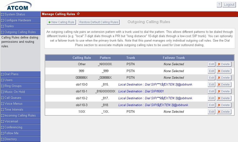

作者: 雯雯    時間: 2011-11-5 18:29     標題: 分享一下我的IP01的Outgoing Calling Rules
本帖最後由 雯雯 於 2011-11-16 22:16 編輯
尚欠其他字頭開頭的電話號碼需要先通過密碼認證才可以撥出未做到.
圖片附件: Outgoing Calling Rules1.JPG (2011-11-16 22:16, 106.91 KB) / 下載次數 2625
http://www.telecom-cafe.com/forum/attachment.php?aid=1005&k=08c619accab38c7adf4380b37a3f1f3d&t=1790691887&sid=2If669

我部iPhone是裝了2B App, 不過我的2B暫時還是放在Vigor 2920Vn上用, iPhone用CMPhone. 另外我的IP01現在就欠其他字頭開頭的電話號碼需要先通過密碼認證才可以撥出這個問題未解決.

現在的問題是打出, 你看我的Outgoing Calling Rules, 只能撥打某些字頭的電話號碼 (White List), 其他字頭一概不能打出. 但有時候真的急需打這些字頭的電話號碼, 這就麻煩了! 所以我就希望可以做到用戶按完這些其他字頭的電話號碼後, 需要通過密碼認證才會撥出. 這樣可以在一定程度上防止被盜用或打錯, 而且不需要設置Black List.

你可以考虑用IVR的number,你拨打这个IVR number需要输入PIN,然后才能进入你开放的PSTN prefix就可以,不知道你是否明白呢?

IVR number这个方案不错,也可以给IVR number加一个对呼入号码的Filter进行授权
