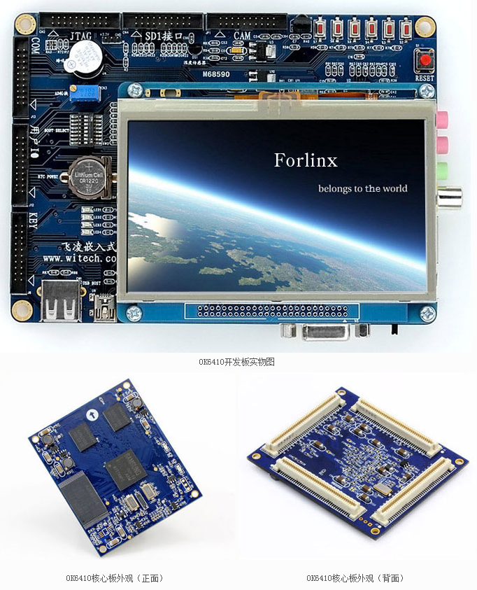

飞凌的产品虽然没有友善出名,但是很多资源都是开源的,而飞凌的OK6410也不错,这块板跟友善Tiny6410比较。

其他人对OK6410与Tiny6410的比较
http://topic.csdn.net/u/20110310 ... 6-b8c0a6ca5632.html
我年初就关注这两家。这半年两家一直在打仗。透过友善之臂的激动和激烈(也可以算失态吧,与原来了解的友善之臂判若两人),以及飞凌的儒雅有时略显愤怒的反应,我们可以做出一个初步的客观比较。
  1、核心板和底板硬件。
  1)核心板。OK6410的核心板引脚320个,tiny6410核心板 180个。就此而言,ok6410比tiny6410不仅仅多一点点。多了不止二分之一。至于usb host接口,插上一个电脑的usb hub就是了,立马就能多出四个usb接口。即便购买一个usb hub,也只需几元钱。
  2)ok6410多了一个键盘接口。tiny6410原则上没有多不同的接口,但是串口是三个,usb口三个。而飞凌ok6410串口是一个,另加一个串口扩展的接口;usb口是一个。目前ok6410赠送串口扩展板。这样等于有了四个串口,数量上更多一个。
  3)flash。这方面,tiny6410宣传MLC2代,以及8bit纠错。但是看了飞凌的官方说明后,感觉这两个方面都可能是tiny6410的硬伤。首先,6410最高允许纠错8位,而tiny6410搭配的flash,必须要达到12位纠错才行。不管两家辩论如何,数据手册确实是这么说明的。
  评论:买核心板+底板接口的,无非是利于二次开发。OK6410核心板接口引脚资源多很多,自己做一个底板很简单。而底板功能,无论是ok6410还是改版后的tiny6410,相差无几(tiny6410的底板和核心板改了几次,每次改版都会增加新的接口。而这些接口本身是ok6410原先就具备的)。比较一个底板是否多了一两个引脚,几乎没有意义。考虑到核心板再利用的资源多寡,尤其是ok6410核心板引脚比tiny6410多了一半以上,以及flash搭配,选择哪一个,应该是很明确的。
