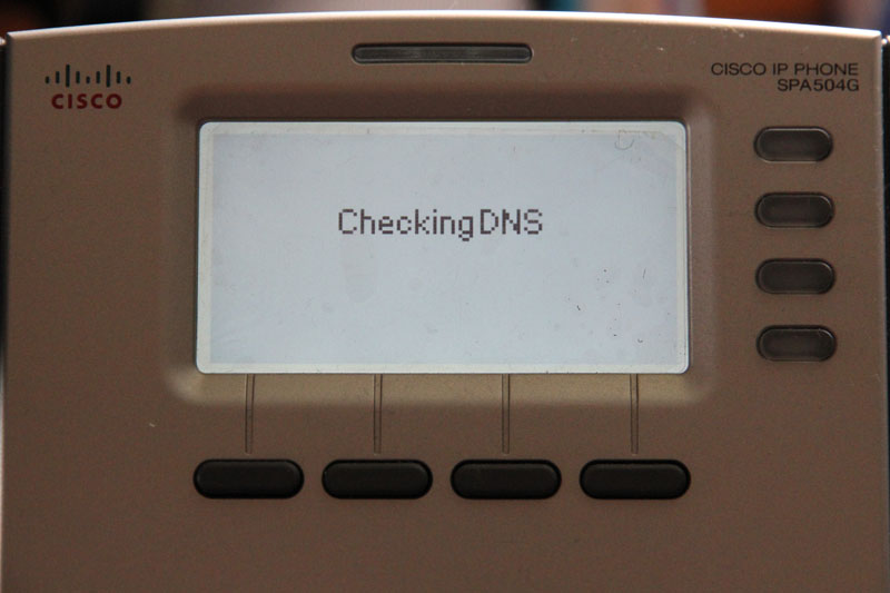

作者: 亞星    時間: 2012-2-5 10:24     標題: 我隻 SPA504G 唔知發生咩事...
本帖最後由 亞星 於 2012-2-5 10:29 編輯

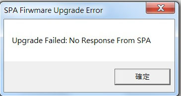

無晒反應, 想 upgrade firmware 都唔得.

作者: 角色    時間: 2012-2-5 11:43
把SPA关电,过几天看看是否能正常工作。
作者: ckleea    時間: 2012-2-5 21:15
回復 1# 亞星
    Seems network status. Wait for a while and test again
作者: 亞星    時間: 2012-2-7 12:00
終於搵到 Factory Reset 方法
作者: 角色    時間: 2012-2-7 13:55
回復 4# 亞星
那么问题解决没有呢?
作者: 亞星    時間: 2012-2-7 15:33
已經 upgrade 了 firmware 要再觀察一下.
作者: ckleea    時間: 2012-2-7 18:51
回復 6# 亞星
我地想知你怎樣upgrade or get control of the phone?

這個SPA504G 要factory reset 的話,其實應該跟SPA941/SPA942 一樣:
1.  按電話上的 Setup 鍵
2.  scroll down 去 Menu #14 Factory reset,然後按鍵
3.  螢幕出現Resetting Warning 之後,按OK 即可
作者: 亞星    時間: 2012-2-9 10:52
當初我都唔知道電話上有 Setup 鍵, 在 GUI 找了很久也找不到方法 factory reset
