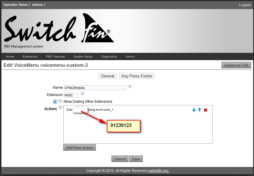

本帖最後由 bubblestar 於 2012-2-5 20:07 編輯
回復 18# 雯雯
不是 follow me,我想follow me 通常會設定三、四個點或以上才會用到。用我這個方式,便可以做到相同效果,而且設定相對簡單兼省錢,又可以在最短時間找到我,不像follow me,要響完一條線、接著要響第二、第三。。。。後才找到我。
我在Switchfin (IP01) 的GUI 介面是這樣設定Call Forward 的:
ATCOM IP01 原 GUI 版面設定應該大致一樣的。
圖片附件: CFW.png (2012-2-5 20:02, 40.2 KB) / 下載次數 1960
http://www.telecom-cafe.com/forum/attachment.php?aid=1095&k=a6c5f3cc693427241b56c6e10ec8b1aa&t=1790658930&sid=AtlXa0
圖片附件: CFW2.png (2012-2-5 20:02, 26.5 KB) / 下載次數 1926
http://www.telecom-cafe.com/forum/attachment.php?aid=1096&k=1b3444f5e0c52b2d75d968e8621524e9&t=1790658930&sid=AtlXa0
作者: 雯雯    時間: 2012-2-5 20:17
回復 19# bubblestar
但係RingGroup唔俾我加Voice Menu既extension落去, 除非RingGroup入面既extensions響完都無人聽才可以飛去Voice Menu.
作者: bubblestar    時間: 2012-2-5 20:23
回復 18# 雯雯
當時寫的Follow me 是給一位 lttliang 師兄用的,我曾試過可以用,沒有問題,視乎大家個人方便。它就是在ATCOM IP01 原GUI內設定的了。
作者: bubblestar    時間: 2012-2-5 20:26
回復 20# 雯雯
    可能你沒有像上面第一幅圖一樣,剔選 Allow dialing other extensions. 所以在Ring Group 便不會讓你揀。
作者: 雯雯    時間: 2012-2-5 20:30
回復 22# bubblestar
剔了Allow dialing other extensions, Ring Group也不讓我揀。
作者: bubblestar    時間: 2012-2-5 20:34

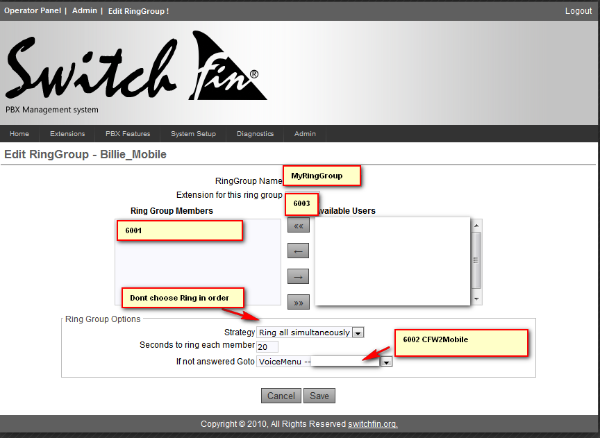

Ring Group 設定:
圖片附件: RG.png (2012-2-5 20:34, 46.44 KB) / 下載次數 1909
http://www.telecom-cafe.com/forum/attachment.php?aid=1097&k=cafafa0b304bfdfed39d9817f771d1ca&t=1790658930&sid=AtlXa0

是這樣, 不過我是不想not answered才去voice menu.
作者: bubblestar    時間: 2012-2-5 20:43
回復 25# 雯雯
如果單純來電飛線,Voice Menu 的 Call Forward 已做到了。我用埋Ring Group只多用了兩、三秒左右時間,因為就算關了VoIP 的內線,它不會等20秒,是會即刻飛線的。好處是先用免費的VoIP再用PSTN。
哪一個方案較適合,要視乎個人需要而定。
作者: bubblestar    時間: 2012-2-5 20:45
本帖最後由 bubblestar 於 2012-2-5 20:49 編輯
回復 26# bubblestar
   揀 Ring All Simultaneously 的用意,就是不會等任何一方 Not Answered 才飛去第二條線呢!! 基本上是同步響,只差兩三秒,我分6001、6002的先後排序,就是想6001 voip 開著時,可以快一步接來電,以減少電話費。

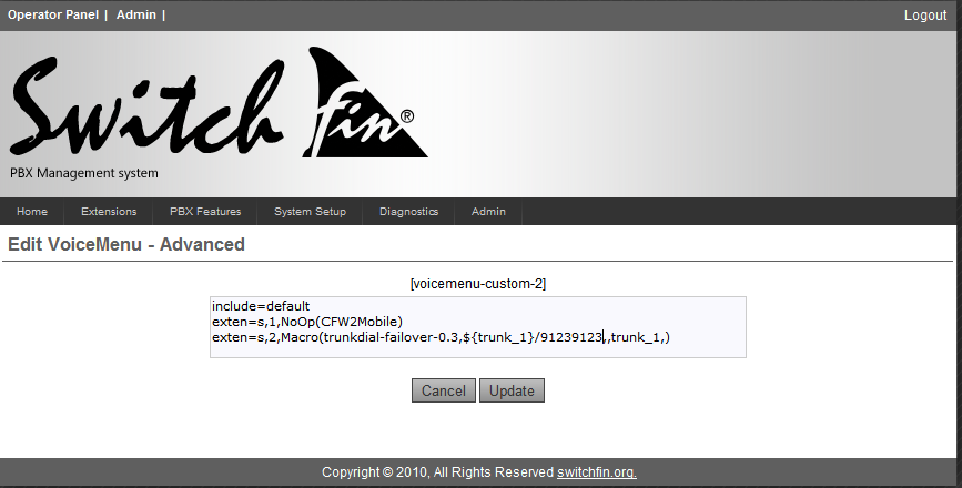

作者: 雯雯    時間: 2012-2-9 22:31
今天用bubblestar兄之前寫給littlang兄的方法, 終於成功set call forward. 不過問題又來了, Caller ID如何pass-through過去?
作者: bubblestar    時間: 2012-2-10 12:24
試一試加入紅色嗰兩句,睇吓得唔得,這兩行我原本放在GV上使用,CallerID 顯示完全正常無誤的,希望在這裡也有用。
include=default
exten=s,1,NoOp(test)
exten=s,2,Set(CALLERID(number)=${CALLERID(name)})
exten=s,3,Set(CALLERID(name)=${CALLERID(number)})
exten=s,n,Answer()
exten=s,n,Dial(SIP/8002,20,t) 電話接入到內線8002
exten=s,n,GotoIf($["${DIALSTATUS}" = "NOANSWER"]?perator:voicemail) 二十秒無人接去下一個內線8001或指定的號碼
exten=s,n(operator), Dial(SIP/8001,20,t) 內線8001接線後二十秒也無人接會接去留言信箱
exten=s,n(voicemail),VoiceMail(8002,u)
exten=s,n,Hangup()
作者: 雯雯    時間: 2012-2-10 14:15
回復 40# bubblestar
試了唔得, 有可能是因為我用IP01做gateway, 亦有可能正如ckleea兄所說是因為我用其他Provider (NWT)做trunk.
