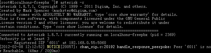

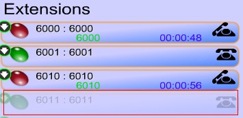

基本情況如下:
1)前段時間使用 Asterisk 1.6 + DLINK VTA *2 port 組合使用近3個月沒有任何問題
2)網絡架構為 A地 LAN 上接 Asterisk 服務器 + 1台 DLINK VTA; B地 通過VPN直接連接 A地 LAN網絡,B地ATA註冊SIP成功
因為需要使用GV,所以小弟把 Asterisk 升級至1.8 + FREEPBX GUI 使用,問題如下:
  自使用 Asterisk 1.8 後,4個分機會有不定期“離線”問題
6000、6001 是同一台ATA在A地 LAN上, 6010、6011在B地,通過VPN接入A地上的Asterisk
這時候“6011”這個分機離線了
然後我 core restart now
看到 6011 又連上來了
這是什麼問題呢?
1)排除過VPN的問題,因為故障時VPN線路通,而且能PING通對端設備;另外就算是A地的6000、6001也會出現這個問題,但機率比B地6010、6011低很多
2)排除設備問題,同一套設備,同樣的SIP註冊信息、同樣的網絡架構,只是換了asterisk的版本
3)排除SIP服務器的防火牆問題,停止 fail2ban、iptable的運行都出現該問題
4)排除5060端口問題,服務器端口已改為5033(非標準),而且用1.6版本也是用這個端口號
麻煩各位幫忙分析一下,謝謝!

唯一可能的是以下LOG信息
[2012-02-08 16:10:16] VERBOSE[681] pbx.c:   == Spawn extension (from-internal, 6565, 13) exited non-zero on 'SIP/6010-0000000a'
[2012-02-08 16:10:16] WARNING[20057] chan_sip.c: username mismatch, have <6010>, digest has <6011>
[2012-02-08 16:10:16] NOTICE[20057] chan_sip.c: Failed to authenticate device "LINE-2"<sip:6011@192.168.50.85>;tag=101a3730-3700a8c0-13c4-3d7b73b3-868af2e-3d7b73b3
[2012-02-08 16:10:19] WARNING[20057] chan_sip.c: username mismatch, have <6011>, digest has <6010>
[2012-02-08 16:10:19] NOTICE[20057] chan_sip.c: Failed to authenticate device "LINE-1"<sip:6010@192.168.50.85>;tag=101a3c58-3700a8c0-13c4-3d7b73b6-10c18a49-3d7b73b6
[2012-02-08 16:53:42] VERBOSE[20046] asterisk.c:     -- Remote UNIX connection
6010、6011正是遠端的ATA,而192.168.50.85是 asterisk 的IP,請A大幫忙分析一下,謝謝!

再補充一些
[2012-02-08 09:51:17] VERBOSE[2369] asterisk.c: Asterisk Ready.
[2012-02-08 09:51:23] VERBOSE[19496] chan_sip.c:     -- Registered SIP '6011' at 192.168.0.8:5060
[2012-02-08 09:51:23] NOTICE[19496] chan_sip.c: Peer '6011' is now Reachable. (59ms / 2000ms)
[2012-02-08 09:51:24] VERBOSE[19485] asterisk.c:     -- Remote UNIX connection
[2012-02-08 09:51:54] VERBOSE[19521] asterisk.c:     -- Remote UNIX connection disconnected
[2012-02-08 09:52:27] NOTICE[19496] chan_sip.c: Peer '6011' is now UNREACHABLE!  Last qualify: 59
[2012-02-08 09:52:43] VERBOSE[19496] chan_sip.c:     -- Registered SIP '6010' at 192.168.0.8:5060
[2012-02-08 09:52:43] NOTICE[19496] chan_sip.c: Peer '6010' is now Reachable. (48ms / 2000ms)
[2012-02-08 09:52:49] VERBOSE[19485] asterisk.c:     -- Remote UNIX connection
[2012-02-08 09:56:15] VERBOSE[19529] asterisk.c:     -- Remote UNIX connection disconnected

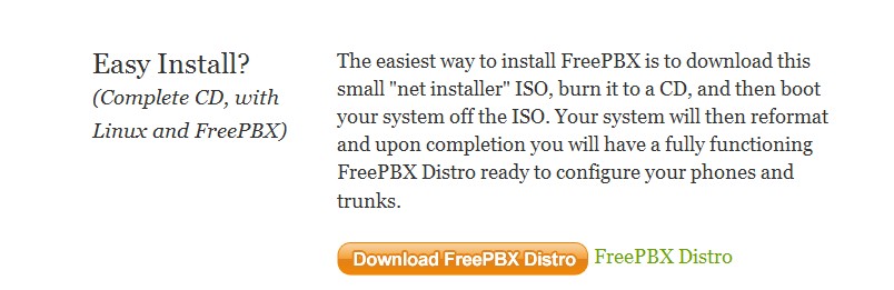

我怎沒有印象 freepbx 有 net-install,你是參考哪份教學?
作者: testing    時間: 2012-2-12 23:38
alang 發表於 2012-2-12 11:45
圖片附件: aa.jpg (2012-2-12 23:38, 47.81 KB) / 下載次數 2197
http://www.telecom-cafe.com/forum/attachment.php?aid=1102&k=3139b8b89019fe7f50bd5bf1c6c018d8&t=1790627141&sid=FMwKij
作者: alang    時間: 2012-2-13 12:38
可以使用 hard way
http://www.freepbx.org/support/documentation/installation

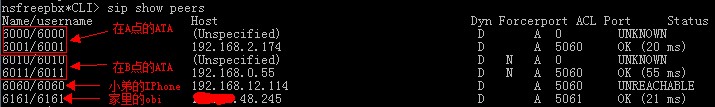

很大問題啊!角色兄
真是不知道怎麼回事了?不知道與”同一台ATA註冊兩個SIP號碼“有關?現時能想到的就是這個了,其他能預計的問題都排除過了。 唉
一台ATA兩個S口(即同一個IP地址在服務器上註冊),不知道asterisk是否有同一IP地址註冊SIP號碼數量的限制?

作者: Qnewbie    時間: 2012-2-18 16:33
It could be the problem of ATA. For me, there is not problem for Siemens' A580IP to register two SIP accounts.
作者: testing    時間: 2012-2-18 16:53
It could be the problem of ATA. For me, there is not problem for Siemens' A580IP to register two SIP ...
Qnewbie 發表於 2012-2-18 16:33
但奇怪的如果不安裝freepbx是沒有問題,我用同一台server同一個環境環境同一套設備在asterisk-gui上是沒有任何問題的,一但安裝fesspbx就出現這個問題,基本上確認是freepbx上某些設定影響這樣的環境使用,但因為我必須要使用GV而公司要求用GUI方式管理該系統(找其他非電腦人管理),asterisk-gui沒有GV的功能模塊,所以我才逼於無奈用freepbx來做。

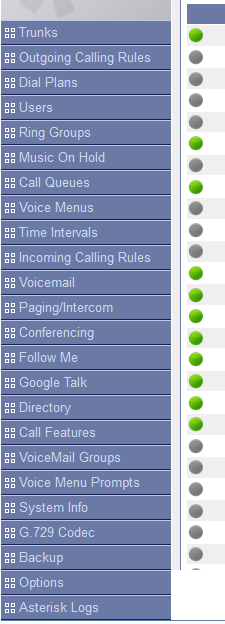

作者: ckleea    時間: 2012-2-18 19:25
回復 19# testing
    My asterisk gui has a tab for gtalk and you can make use of.
作者: testing    時間: 2012-2-18 22:49
回復  testing
ckleea 發表於 2012-2-18 19:25
    能否詳細介紹一下?謝謝
作者: ckleea    時間: 2012-2-18 23:08
This is my menu bar
圖片附件: screenshot.18-02-2012 22.58.59.png (2012-2-18 23:08, 15.65 KB) / 下載次數 2573
http://www.telecom-cafe.com/forum/attachment.php?aid=1108&k=c47c144ad6694af941d8670186d626cf&t=1790627141&sid=FMwKij
