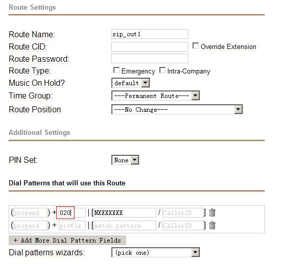

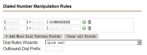

不知道如何表達,不過簡單的流程如下:
1) 加了一條 sip trunk for 落地用 (202為A城市撥號前綴)
2) 用家撥號需在號碼前先加‘202’作為路由選擇,即用家要撥A點的前綴 202+12345678
現時問題是因為用家撥出時加了202,所以A城市的trunk也會把202作為撥出的號碼,這樣撥出的號碼就會不對了導致無法撥通電話,提示“撥出的號碼錯誤“,怎麼把202這個前綴自動去除呢?我已經嘗試在 outbound route 裡設定了相關參數,然後試撥過發現LOG裡顯示還是把02012345678整個號碼撥出了!
謝謝!
解決方法
先在 Trunks 中設定
(29.54 KB)
2012-3-1 22:43
然後在 Outbound rotes 中設定
(54.97 KB)
2012-3-1 22:43
這樣撥出時就會自動減去前綴“020”了
(2012-3-1 22:43, 54.97 KB) / 下載次數 1314
