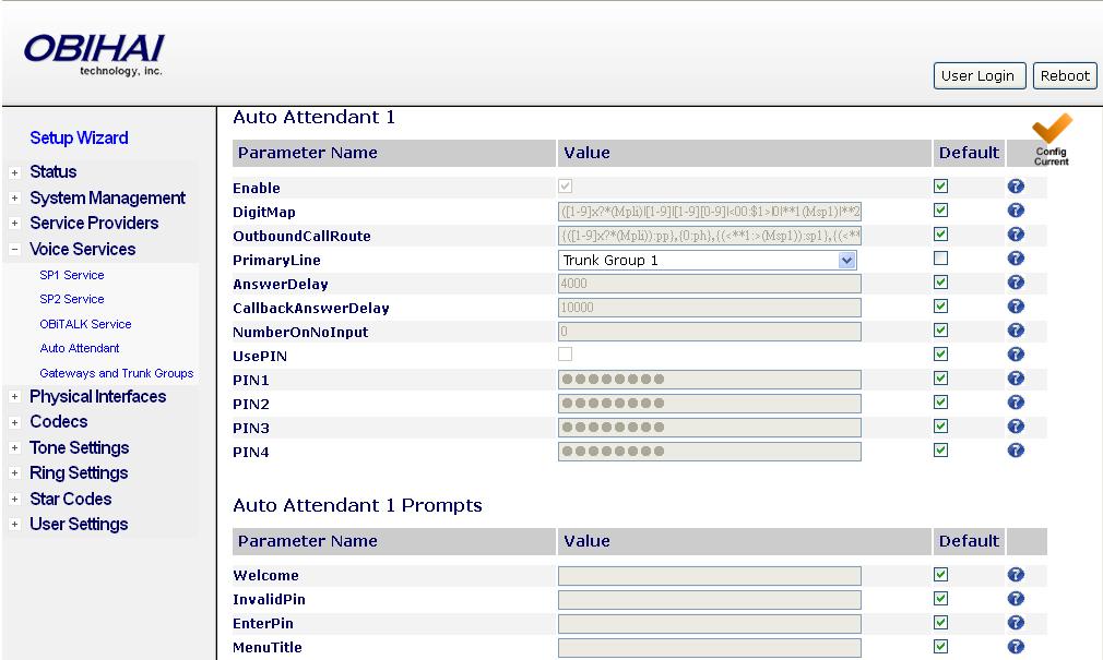

作者: 雯雯    時間: 2012-4-1 10:00
回復 12# SuiYan
你可以在按3字後輸入callback電話號碼前輸入**2或**8等選擇用哪條線路做callback, 又或者像我這樣在Auto Attendant的Primary Line set用Trunk Group:
圖片附件: obi110.JPG (2012-4-1 10:00, 86.73 KB) / 下載次數 2174
http://www.telecom-cafe.com/forum/attachment.php?aid=1130&k=c415d760adc201c1a12fd71d1276662e&t=1790646513&sid=OOre00
作者: dreamy2k    時間: 2012-4-2 00:31
我想問一個問題
如果我用手機APP打回去家里的OBI110,之后我想接地PSTN甘我要點做呢?
OBI110系連了PSTN同SP1 (HK2B),我想用APP打回來可以用SP1打出街
