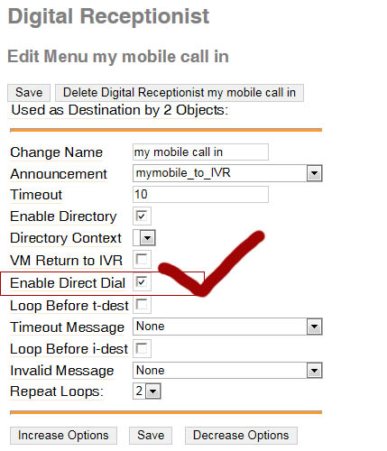

這裡已經是 Enable Direct Dial Options 了!一但按1、2、3、8這幾個數字不就直接轉入指定的分機了嗎?無法實現我所要求的
圖片附件: [IVR] 1.jpg (2012-5-4 19:59, 80.26 KB) / 下載次數 1806

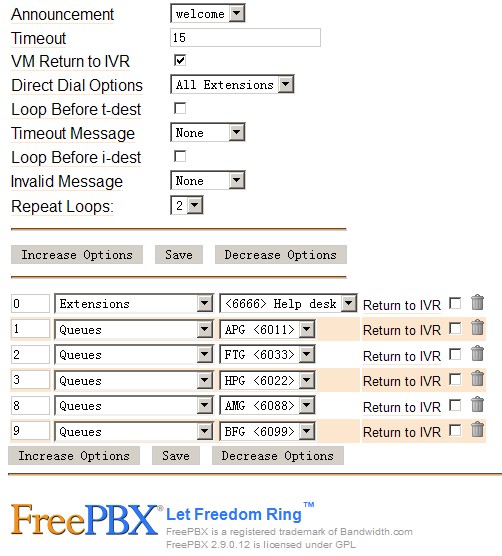

    四间公司都不在一个服务器里面,你选中Queue应该不会有任何作用,根我所知Queue只对本asterisk有用,冇任何注册参数,冇法作为公机加到其他asterisk的trunk中,你要选中四间公司的分机trunk。
   完全按照我在2,4,6楼中所写的设置,应该不会有问题
圖片附件: 未标题-1.jpg (2012-5-8 09:56, 82.29 KB) / 下載次數 1799
