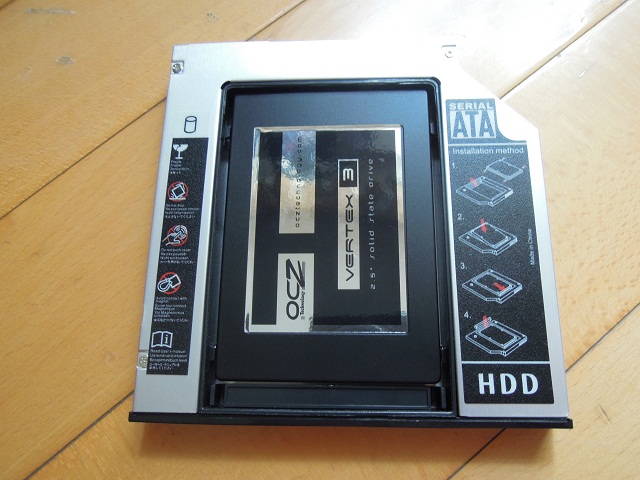

最近购买了Lenovo E520,由于要运算速度,所有把原先的HDD用SDD代替,运算速度起码快好几倍。
但是问题就来,由于想把之前的Hard Drive安装回去,但是又想系统能boot起SSD,于是在新高登买入一个SATA Caddy (把原先CDROM Driver卸下),把SSD放回去(请看图),然后把它insert到旧CDROM里slot。
然后把更改boot sequence,把原先的CD-ROM放在前面,然后再启动!
问题就开始来临了!!!!!!!!!!!!!!!(SSD不能启动)
圖片附件: DSCN2376s.jpg (2012-5-27 16:34, 108.12 KB) / 下載次數 1462

谢谢你的建议。其实我已经把问题解决好。
因为BIOS的setting,之前的SATA CD-ROM,在BIOS看时CD-ROM,而我插了SSD后,它就不是CD-ROM了,所欲不boot。在Windows 7又可以看到SSD。所有不能用BIOS去boot,而用另外的方法。Bubblestar的方法应该也可以,而我用手指,安装了Pendrive,如果GRUB去boot,在menu.lst进行更改。
