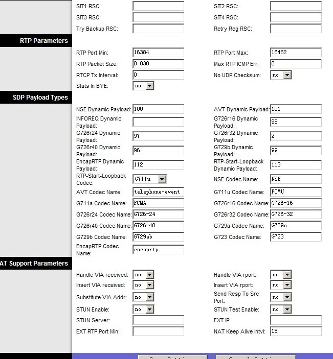

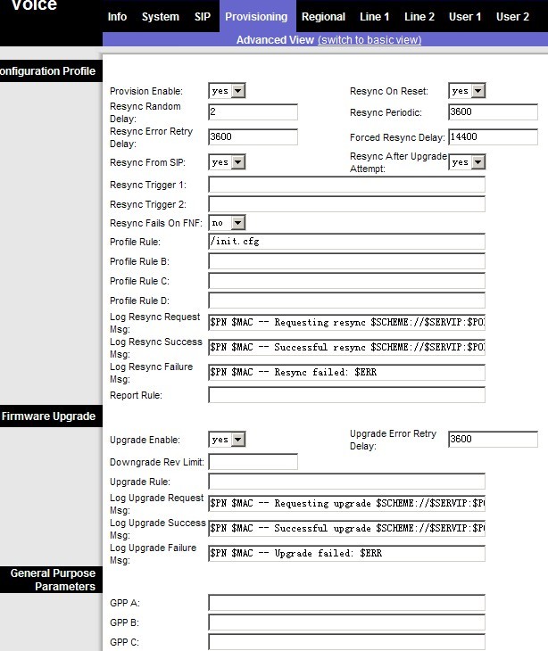

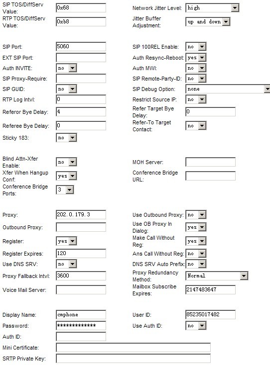

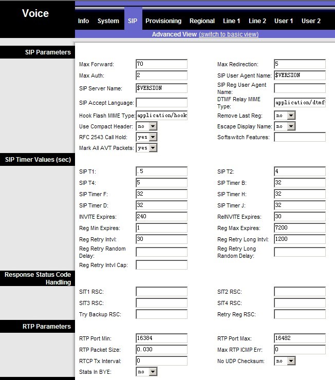

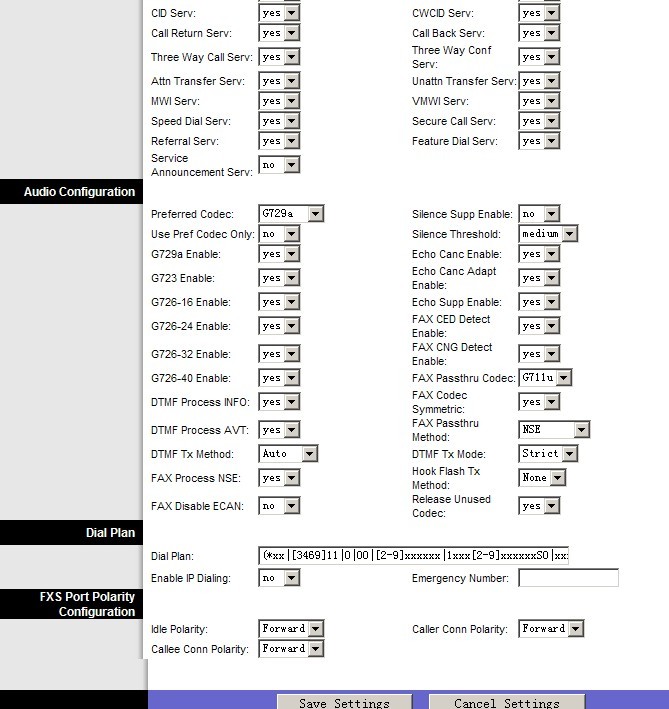

作者: aaaaasss    時間: 2012-7-19 12:33
本帖最後由 aaaaasss 於 2012-7-19 12:36 編輯
回復 12# lawleo
    只设置了这里的帐号和密码还有IP 其它的都没动.
    我的另二个VOIP也是这样设的,没问题.
   谢谢!
圖片附件: 1.jpg (2012-7-19 12:32, 71.45 KB) / 下載次數 2441
http://www.telecom-cafe.com/forum/attachment.php?aid=1305&k=fa723df9efc58a0c410a3fc8e16ce964&t=1790606544&sid=EE87Ln
圖片附件: 2.jpg (2012-7-19 12:35, 90.37 KB) / 下載次數 2432
http://www.telecom-cafe.com/forum/attachment.php?aid=1306&k=8fbb99aeb0018a7c8aba75800950a394&t=1790606544&sid=EE87Ln
作者: lawleo    時間: 2012-7-19 17:17
make call without reg 應該是 "no"
作者: lawleo    時間: 2012-7-19 17:19
最好睇埋 advance view... dialplan & enable IP dialing
作者: aaaaasss    時間: 2012-7-20 00:33
回復 15# lawleo
    谢谢啦,,,再截几张图,希望有用.
圖片附件: 6.jpg (2012-7-20 00:32, 103.8 KB) / 下載次數 1865
http://www.telecom-cafe.com/forum/attachment.php?aid=1307&k=c63cd442a930c46846543e3fcd39299e&t=1790606544&sid=EE87Ln
圖片附件: 3.jpg (2012-7-20 00:32, 103.8 KB) / 下載次數 1930
http://www.telecom-cafe.com/forum/attachment.php?aid=1308&k=f1fa10b109f377357d59fa65ee6c2020&t=1790606544&sid=EE87Ln
圖片附件: 4.jpg (2012-7-20 00:32, 103.89 KB) / 下載次數 1884
http://www.telecom-cafe.com/forum/attachment.php?aid=1309&k=c7470fb213487502d95af53e9063b589&t=1790606544&sid=EE87Ln
圖片附件: 5.jpg (2012-7-20 00:32, 102.64 KB) / 下載次數 1894
http://www.telecom-cafe.com/forum/attachment.php?aid=1310&k=8ca272821f0c1dd38d2eee3bc5d28828&t=1790606544&sid=EE87Ln
作者: aaaaasss    時間: 2012-7-20 02:20
问题解决了,,,,在PAP2T上能打进打出了. 谢谢!
