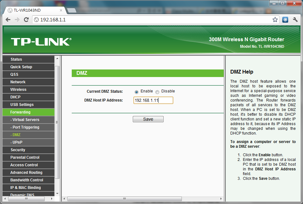

關于 DMZ, 是不是只要把我的SPA3102的 PRIVATE IP (e.g. 192.168.1.11) 放進去就可以了?
如果設了 DMZ, 那原來的 PORT FORDWARD 的設定要取消 (DISABLE) 對吧?
圖片附件: DMZ.JPG (2012-7-15 16:58, 179.56 KB) / 下載次數 2029
http://www.telecom-cafe.com/forum/attachment.php?aid=1301&k=f8f8b965dc643b2efd52d1714181c6fc&t=1790616948&sid=Z9wwQC

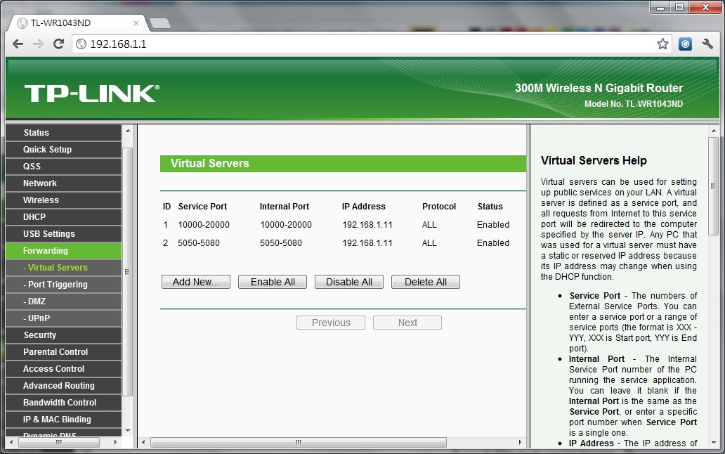

圖片附件: FORDWARD.jpg (2012-7-15 16:58, 208.85 KB) / 下載次數 1974
http://www.telecom-cafe.com/forum/attachment.php?aid=1302&k=8bd85564c80c5a2dc8b72e5482753a76&t=1790616948&sid=Z9wwQC

是的, 放進去後不理 Virtual Servers 的設定亦可

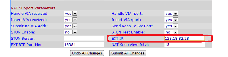

本帖最後由 cnewkguyf 於 2012-7-16 11:07 編輯
回復 33# lawleo
設定了 DMZ 還是解決不了問題!
最後我找到問題的所在, 就是在 EXT IP 加上 兩邊各自的 真實 IP 就可以互相通話了.
但不明白為什麼要加上 EXT IP 這個資料?
照道理 ROUTER 應該會處理 NAT, 為什麼還要在 SPA3102 里面加上真實的 IP ?
Internet <--> ROUTER (真 IP 123.18.82.28, 假IP 192.168.1.1) <--> SPA3102 (假IP 192.168.1.11)
有沒有人可以幫忙解釋嗎? 謝謝!

作者: lawleo    時間: 2012-7-16 11:36
內部運作很難估計得到,但其中一個可能性是部份 service 只會 listen 本地 IP (如 192.168.2.xxx), 而其他外來的便不加理會, 直到你加上 EXT IP 後才會接收

回復 36# cnewkguyf
你可以先試試將部1043ND flash去DD-WRT或OpenWRT, set port forward但係唔入EXT IP睇o下得唔得, 唔得就起條VPN tunnel.
作者: lawleo    時間: 2012-7-16 13:46
說真的,我只做了port forward, 跟本沒用上 EXT IP, 用了 IPTel / ComNet 也沒問題.

回復  lawleo
設定了 DMZ 還是解決不了問題!
最後我找到問題的所在, 就是在 EXT IP 加上 兩邊各自的 真 ...

因為SPA3102 有個內置的 ROUTER, 我懷疑是不是這個在作怪, 所以一定要提供 EXT IP ...
現在我可以做到下面三方面:
1: HK SPA3102 VoIP1 <==> KL SPA3102 VoIP1 (雙方互通)
2: HK SPA3102 VoIP1 ==> KL SPA3102 PSTN ==> Dial out
3: Dial in ==> KL SPA3102 PSTN ==> HK SPA3102 VoIP1
如果不提供 EXT IP 就只能打通但沒有聲音. 提供了 EXT IP, 就一切正常
