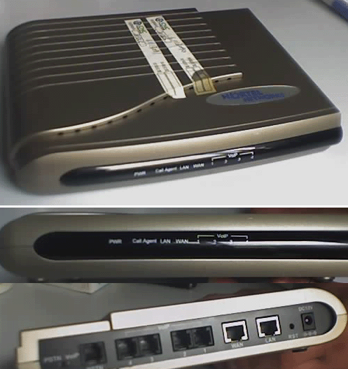

小弟公司用緊 HKBN 商業寬頻電話, 共有三條線.
语音网关係用北電
網關上貼左張 Label, 有粒 Private IP.
請問有冇方法可以將三線電話線路直接在 Asterisk 上註冊? 而且無需使用 FXO卡?
有冇可能向 HKBN 拎到帳戶?
我希望可以做到角色兄以下文章咁, 有冇方法?
http://www.telecom-cafe.com/foru ... amp;extra=page%3D22
圖片附件: Nortel.PNG (2012-7-15 15:45, 176.08 KB) / 下載次數 1436
http://www.telecom-cafe.com/forum/attachment.php?aid=1300&k=3be66ef77531519d523b31d78935aec7&t=1790639048&sid=AhIIw1

如果用電腦插落去LAN port度拿到IP嗎?
另外我想問呢...點解好似貼有CNC貼紙呢?
作者: 8869    時間: 2012-7-15 16:31
張圖我係 Google 搵, 今天放假, 明天補.
如果用電腦插落去LAN port度拿到IP嗎?明天試試.. 如果得, 可以點做?
作者: zeckill    時間: 2012-7-16 02:25
The short answer is: No.
HKBN "landline" is provisioned with Nortel ATA running MGCP protocol.
You cannot use it with Asterisk because Asterisk does not implement code to act as a MGCP client.

跟HGC VoIP都係一樣行MGCP.
