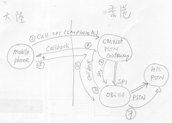

作者: 角色    時間: 2012-8-29 13:28
本帖最後由 角色 於 2012-8-29 13:35 編輯
我把你的说话用一张图片来说,但是可能与你的愿意有出入。
1. 你在大陆用手机拨打香港的电话号码(+852 12345678),12345678是你CM Phone的香港号码。
2. 然CM Net接到你的OBi110的SP1,然后SP1的inbound,来觉得是否要callback
3. 经过上面(2.)确定是要callback。
4. 然后通过CMNET再给你大陆的手机挂电话(当然SP1)能看到你的大陆的电话号码。
5. 大陆Mobile Phone接到CMNet打来的电话,希望再接到OBi110.
6. 到OBi110,
7. 能经过OBi110的PSTN Port接HK PSTN,然后拨打香港亲友电话。
圖片附件: 29-Aug-12 1-18-33 PM.gif (2012-8-29 13:28, 136.79 KB) / 下載次數 1960

作者: calvin0775    時間: 2012-9-3 00:45
角色兄的圖就是我的意思, 我想跟雯雯一樣, 但當OBI 110回撥時, 我按鍵的訊號OBI不能辨認, 所以我接到OBI110的回撥時, 我根本選擇不到main muen的1,2 or 3的option.
