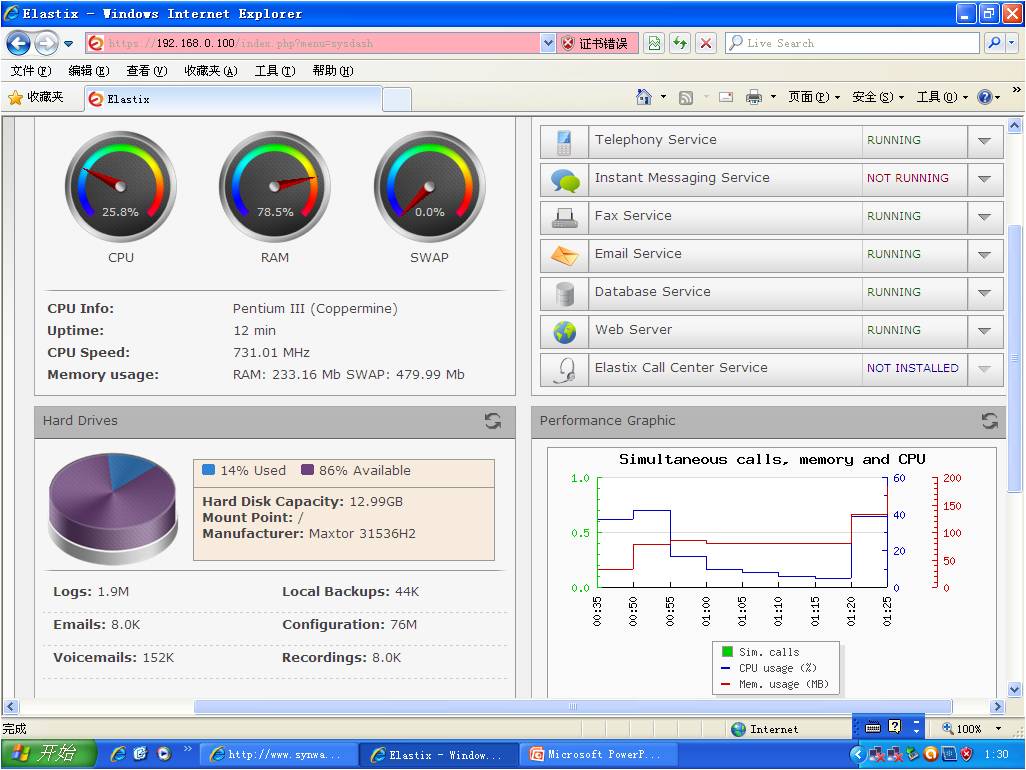

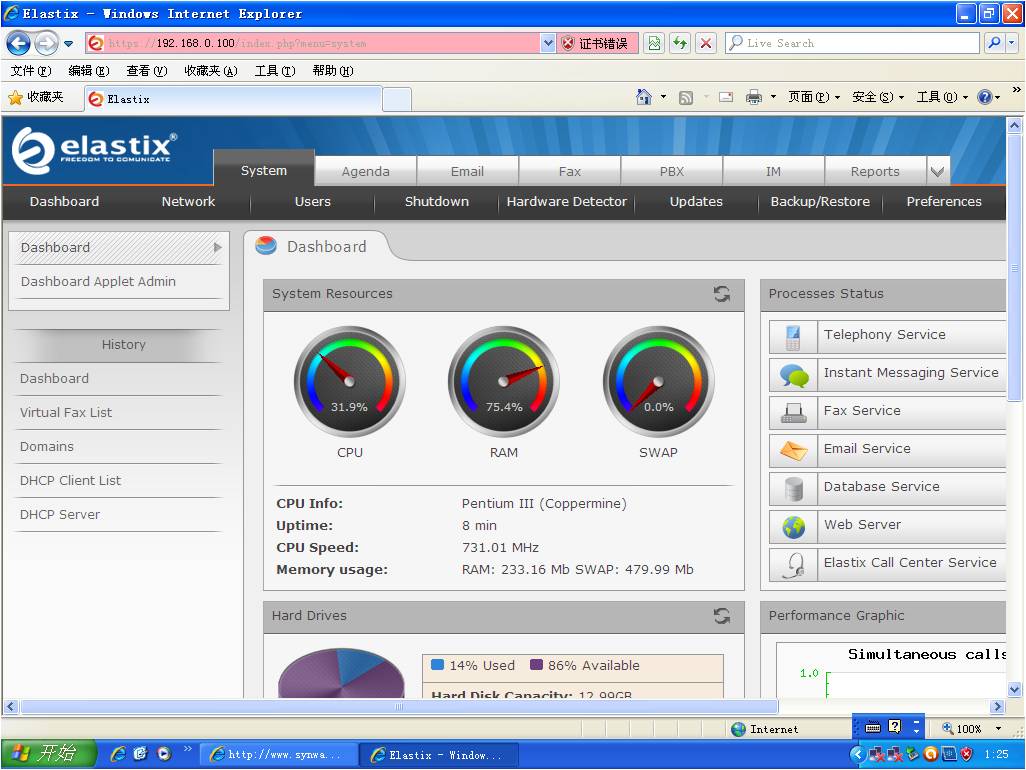

現在 Post 我第一台 Elastix Asterisk Server 的處女 Cap-圖讓各位 Asterisk 前輩看一看
看來 Homeinns 在往後在國内無數個寂寞的夜晚和周末,都要去看 Elastix 的 User Manual 去學習 Asterisk 設定的基本功,應該不愁寂寞啦。
http://www.synway.net/Download/M ... allation_Manual.pdf
http://www.hkitblog.com/?p=4839
希望各位的 Asterisk 前輩指點一下 Homeinns 下一步應該要走的路,才不會走冤枉路。
(1) 下一步就做下面的實驗,外掛 2台 ATA,設定用戶,進行 Internal 的内部通話
(2) 進一步,向外 Register 一條 Digital Trunk,例如 ET263, PennyTel, ToCALL, 進行對外的 100% Digital 的外撥通話,進入普通的 PSTN 電話系統。
(3) 但他媽的,我的 Asterisk 電腦沒有任何 FXO 和 FXS Port,怎樣 Interface 去普通的 PSTN Trunk 呢 ??? 把我國内的家的傳統 PSTN 固定網絡電話綫,Share 給下挂的用戶使用呢 ??
是不是要購買一些特別的 Asterisk 電腦專用的 PCI 連接標準的 FXO 和 FXS Port 呢 ??
我的家,還有幾台 LinkSys SPA3000 有 FXS/FXO Port 的,是否可以用來做我這個偉大的 Asterisk 試驗呢 ?? 不用去買這些特種的 Asterisk 專用的 PCI FXO/FXS Card 減少製作將來的電子垃圾。
(4) Asterisk 前輩對我們這些初級的 DIY 業餘人士有什麽指點,有什麽有趣的實戰演練可以介紹給我去玩呢 ??
(5) 我這一台 Asterisk 的電腦(P3 733MHz Intel 370 Pin CPU)是不是太古老呢??
沒有任何 Loading 下,只不過是一些 Basic Backgound 的顯示 GUI 已經耗用大約 20% CPU Power。
是不是這一台電腦已經是太廢,速度太慢,不能夠  在Asterisk多用家下運行和通話??
估計我的 Asterisk 家庭用途,不會超過 3~4 個用家,同時通話的。(但會外掛 10-20 台 ATA的)
這台 P3 733 MHz 的廢舊電腦,在  Soft-Router 海蜘蛛 (Hi-Router)下,高負荷下運行 BT 下載,才耗用 10 -20% CPU Power.
運行 Asterisk, 最低標準的 Hardware Config  是什麽呢 ? P4 2.0G 廢舊電腦行嗎 ??
(6)  Asterisk 前輩,你們現在用什麽的 Hardware 去運行你們的 Asterisk 系統呢 ??有一些 CHing 是在 NAS 上運行,  有沒有 CHing 好像我一樣,用廢舊電腦來運行 Asterisk 呢 ??
圖片附件: My Elastix\'s 1st screen capture (29-Aug-2012).jpg (2012-8-30 10:40, 123.98 KB) / 下載次數 1238
http://www.telecom-cafe.com/forum/attachment.php?aid=1349&k=21140a73069d5670dc6283efba4e810c&t=1790710250&sid=426p4M
圖片附件: My Elastix\'s Hardware Config n CPU usage (29-Aug-2012).jpg (2012-8-30 10:40, 129.4 KB) / 下載次數 1231
http://www.telecom-cafe.com/forum/attachment.php?aid=1350&k=c00c3245e6c25cf5dee2da5556ef43ba&t=1790710250&sid=426p4M
