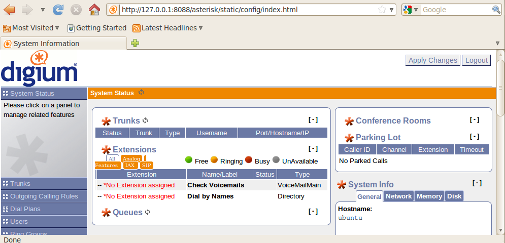

作者: 角色    時間: 2012-9-5 23:59
终于搞定:
圖片附件: 0001.png (2012-9-5 23:59, 110.97 KB) / 下載次數 1859
http://www.telecom-cafe.com/forum/attachment.php?aid=1370&k=ca16df8af0bc676b76e04a8089850f5d&t=1790616992&sid=7FtEfv

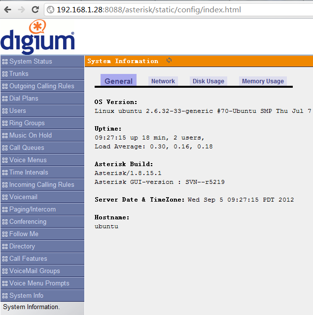

作者: 角色    時間: 2012-9-6 00:29
如果network改成bridged mode,
在其他电脑,可以用下面的link去打开GUI
http://192.168.1.28:8088/asterisk/static/config/index.html
作者: 角色    時間: 2012-9-6 00:37
System Information
根据信息,Asterisk GUI SVN--r5219 (就是5219版)
圖片附件: 0002.png (2012-9-6 00:34, 48.22 KB) / 下載次數 1612
http://www.telecom-cafe.com/forum/attachment.php?aid=1371&k=edb438113cd25713f446321999fd85a7&t=1790616992&sid=7FtEfv

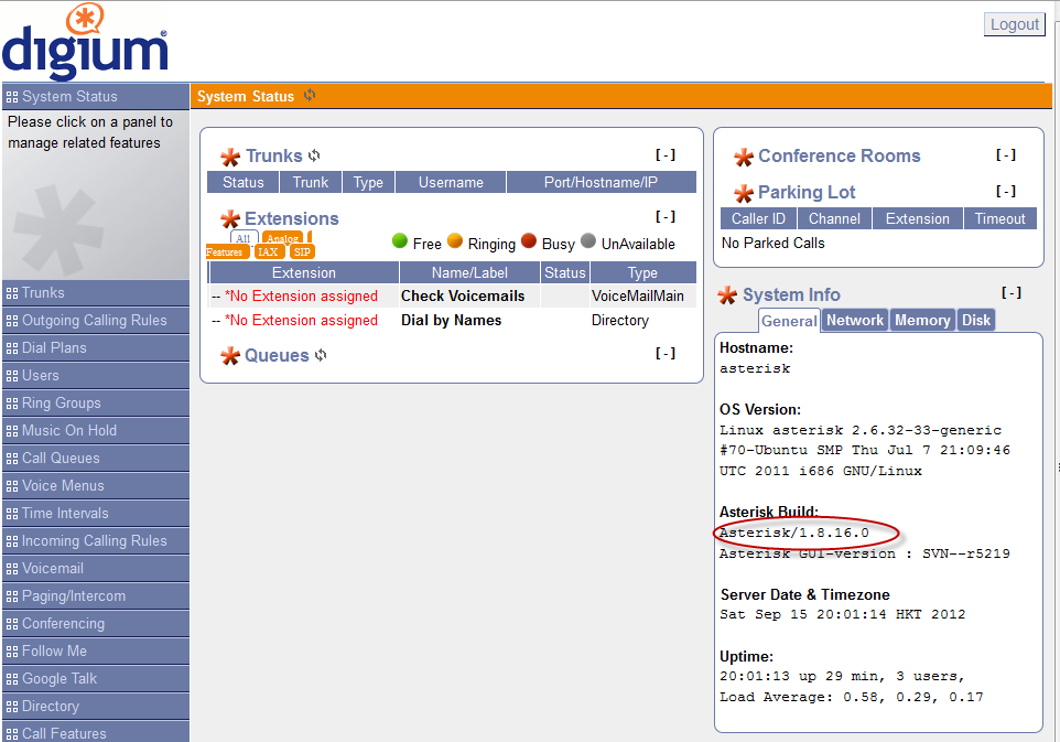

作者: 角色    時間: 2012-9-15 20:27
我用最新的Asterisk 1.8.16.0 + Asterisk GUI
圖片附件: 0031.png (2012-9-15 20:26, 96.53 KB) / 下載次數 1629
http://www.telecom-cafe.com/forum/attachment.php?aid=1425&k=3795a3dae95404b30c150f85fe6baa1b&t=1790616992&sid=7FtEfv

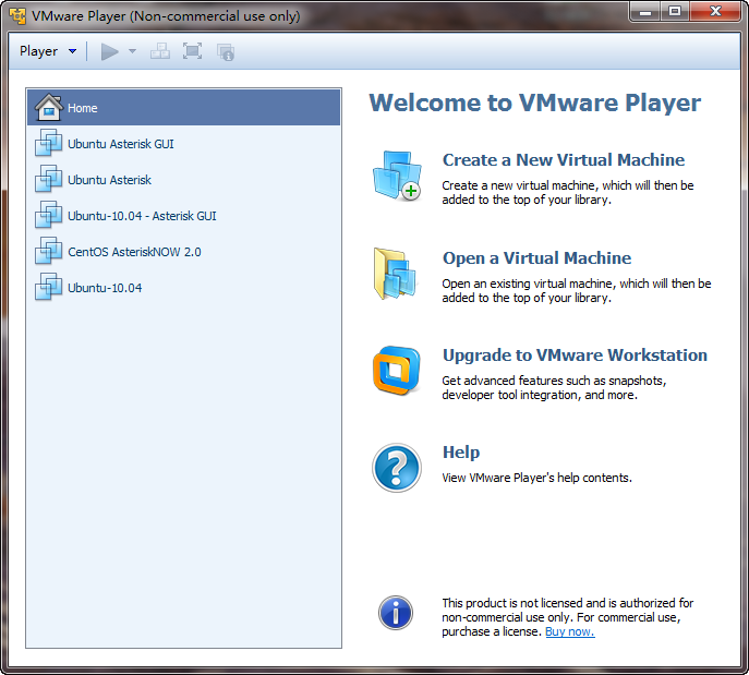

作者: 角色    時間: 2012-9-15 23:11
I have already updated the VMWare Player from Version 4.x to 5.x but it shows that this is non-commercial version.
圖片附件: 0004.png (2012-9-15 23:11, 84.89 KB) / 下載次數 1631
http://www.telecom-cafe.com/forum/attachment.php?aid=1426&k=dba1e6b8ad24b7005d3088f3657b782d&t=1790616992&sid=7FtEfv
