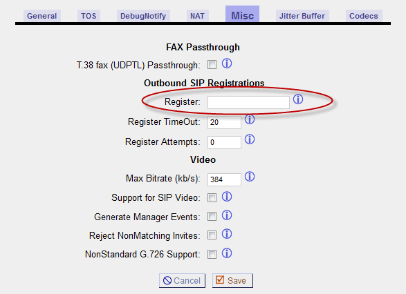

作者: 角色    時間: 2012-9-11 22:14
我用Synology 最新既PACKAGE,裝左後只有GUI MODE
而我自己跟住一步一步SET
用2B APP
現在SET到 可以打出街 ...
zivtong 發表於 2012-9-11 08:27
你的2b的register 地方,应该放在那里?
圖片附件: 0020.png (2012-9-11 22:14, 27.49 KB) / 下載次數 2158
http://www.telecom-cafe.com/forum/attachment.php?aid=1392&k=50dd236f1b15259ad9d99fad26962b4f&t=1790645658&sid=DIyR53

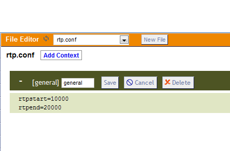

作者: 角色    時間: 2012-9-12 06:45

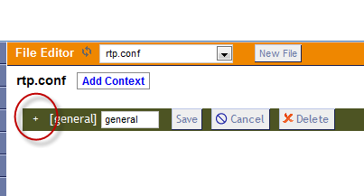

回復 12# zivtong
“如果自己去etc\asterisk\去睇d conf又係全吉
都唔知點搞”
在我自己VM里的Asterisk + Asterisk-GUI里面的File Editor,我去打开Asterisk的rtp.conf
在点击红圈的“+”号去炸开后,你会得到下图:
是否有上面的东西?
如果没有,就是他们还没有把整个Asterisk安装好。
圖片附件: 0021a.png (2012-9-12 06:43, 10.29 KB) / 下載次數 1577
http://www.telecom-cafe.com/forum/attachment.php?aid=1393&k=585774c5ecf3b94f56e801cf5ed6fdd2&t=1790645658&sid=DIyR53
圖片附件: 0021b.png (2012-9-12 06:43, 8.2 KB) / 下載次數 1552
http://www.telecom-cafe.com/forum/attachment.php?aid=1394&k=16fbca6663d827703182ba74bb0de468&t=1790645658&sid=DIyR53
作者: 角色    時間: 2012-9-12 06:59
本帖最後由 角色 於 2012-9-12 13:11 編輯
我问一句,你们是否有reboot你的Asterisk呢?
作者: Lobo826    時間: 2012-9-12 07:20
剛看了Asterisk 裡的rtp.conf, 有你說的
rtpstart=10000
rtpend=20000
由於安裝在nas內, 所以盡可能都不會reboot, 因為試過按asterisk options內reboot是會連nas一起reboot

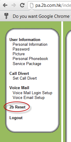

回復 25# zivtong
HKBN 2b,有一个reset function 是否有用过呢?
pa.2b.com.hk
以前我有问题,我都reset一下。
圖片附件: 1001.png (2012-9-12 12:55, 26 KB) / 下載次數 1626
http://www.telecom-cafe.com/forum/attachment.php?aid=1395&k=153ab0d31e9dd80567dc10e643e9a3be&t=1790645658&sid=DIyR53

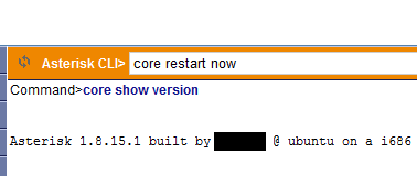

回復 24# zivtong
可以Advanced Option里的CLI,然后输入code restart now就可以restart你的Asterisk,而不会reboot你的NAS。
圖片附件: 0023.png (2012-9-12 23:39, 4.92 KB) / 下載次數 1562
http://www.telecom-cafe.com/forum/attachment.php?aid=1399&k=76b5a66ed068ff3937ab5e6cac2cbe3f&t=1790645658&sid=DIyR53

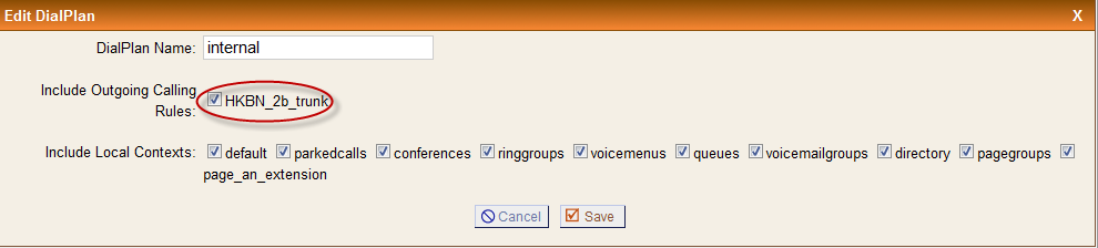

作者: 角色    時間: 2012-9-13 01:38

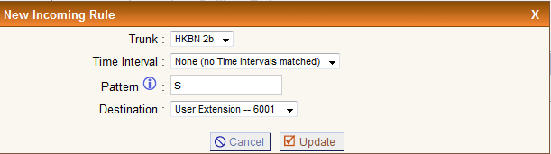

本帖最後由 角色 於 2012-9-13 02:29 編輯
终于怎样搞点怎样打入。
图一 (打入用)
图二 (打出用)
按照图一、二来设定,save完后,在Apply Changes。用你的手机打入HKBN 2b电话,那么你6001的手机就可以响。
圖片附件: 0024a.png (2012-9-13 01:38, 10.55 KB) / 下載次數 1669
http://www.telecom-cafe.com/forum/attachment.php?aid=1400&k=79682cea44dd5cfa5fe24cd536b2164e&t=1790645658&sid=DIyR53
圖片附件: 0024b.png (2012-9-13 01:38, 18.33 KB) / 下載次數 1725
http://www.telecom-cafe.com/forum/attachment.php?aid=1401&k=495e44f670e3b4493036cd93bc446573&t=1790645658&sid=DIyR53

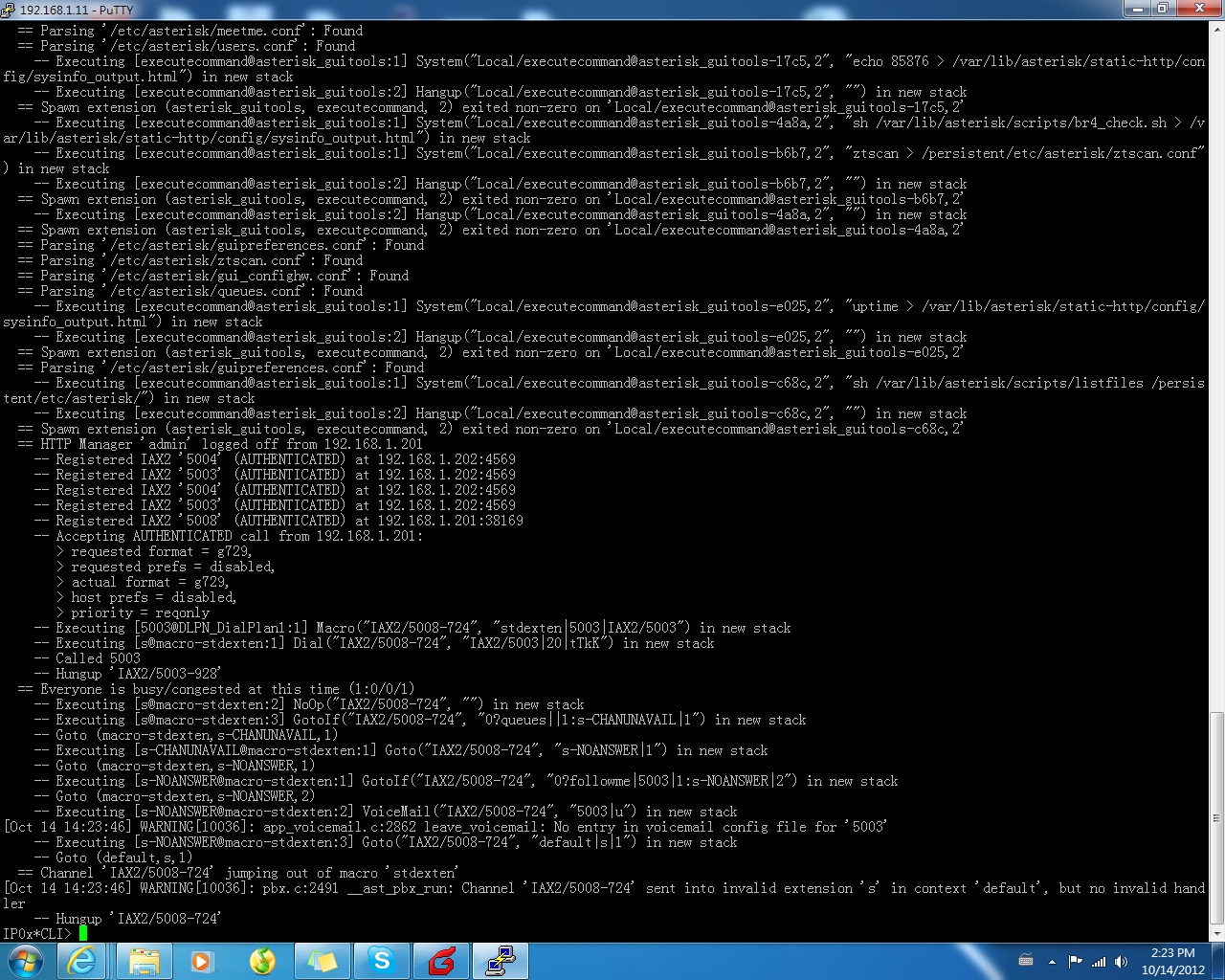

如果要trouble-shoot,那么一定要看log,究竟IP-04的PSTN被打入后,接到Synlogy或者QNAP的Asterisk,发生什么事才能找出真正原因。

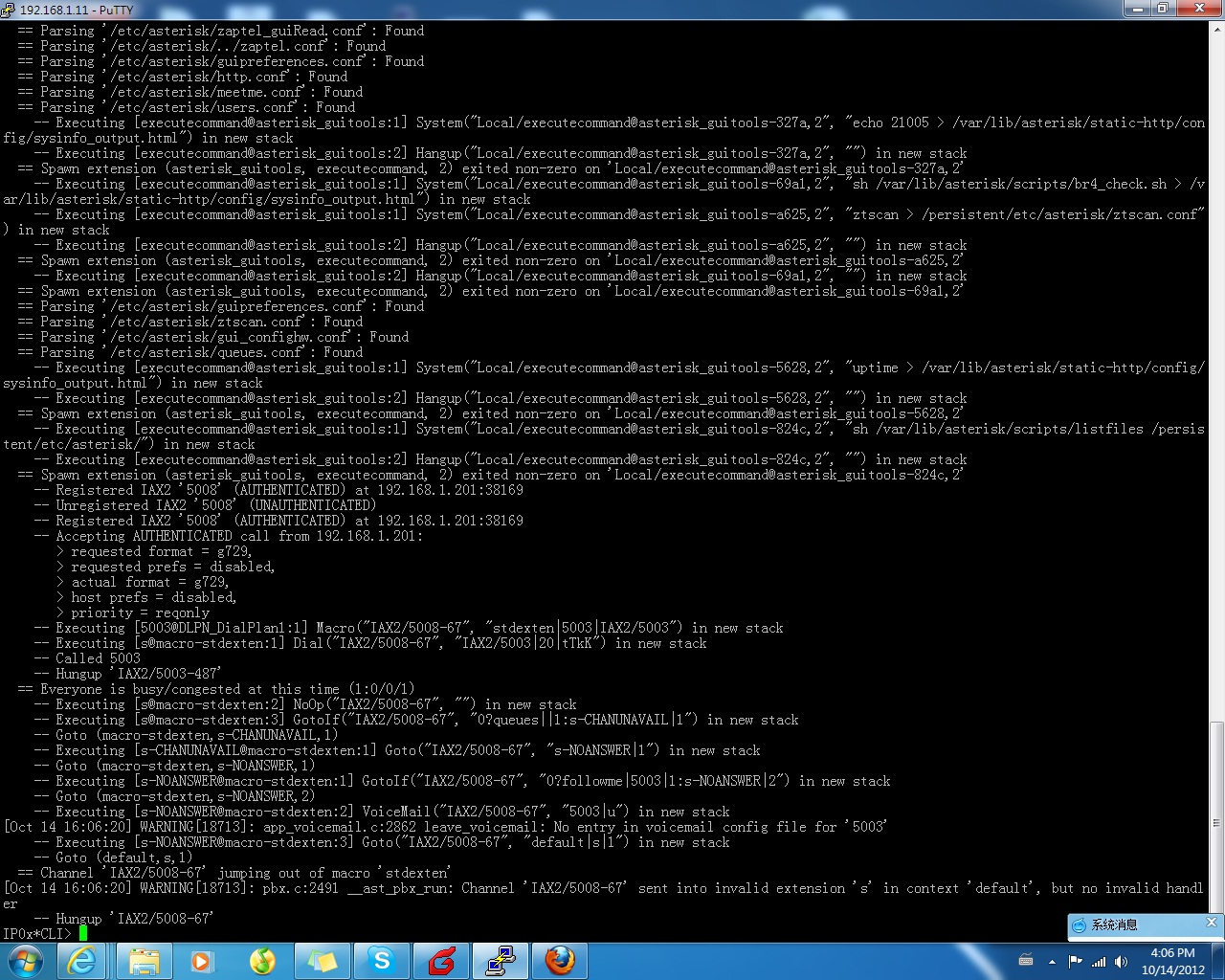

這是IP04上的log:
圖片附件: IP04.jpg (2012-10-14 14:34, 525.75 KB) / 下載次數 2000
http://www.telecom-cafe.com/forum/attachment.php?aid=1588&k=d51f2dbcdfaf6a00242ce1ff900979e3&t=1790645658&sid=DIyR53
作者: 角色    時間: 2012-10-14 14:44
s 改成 5008后,看看接过,如果不成功,再post个log上来看看。
作者: 雯雯    時間: 2012-10-14 16:17
回復 77# 角色
試了, 結果和log都一樣:
圖片附件: IP04 log2.jpg (2012-10-14 16:16, 522.16 KB) / 下載次數 1989
http://www.telecom-cafe.com/forum/attachment.php?aid=1589&k=018ae0da756a81c39a384363ff50e26d&t=1790645658&sid=DIyR53
作者: 角色    時間: 2012-10-14 16:35

从你的log看,好像都出现“s“,好像没有改过一样,你是改的地方不对呢?或者没有apply changes呢?
作者: 雯雯    時間: 2012-10-14 17:04
回復 79# 角色
在Qnap上改的, IP04實在沒有甚麼地方可以改.
作者: 角色    時間: 2012-10-14 17:09
回復 80# 雯雯
是的,应该在QNAP上改,但是根据你最后的log都出现”s“,所以应该还没有生效。因为我看不到你的画面所以不知道你是否改得对。
