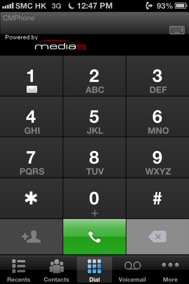

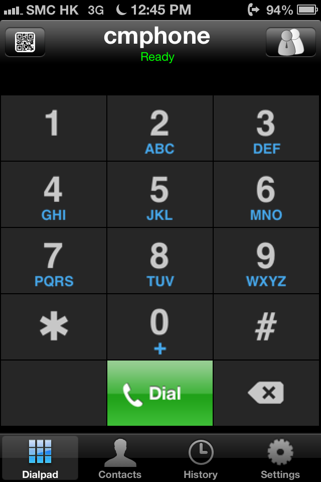

作者: ckleea    時間: 2012-9-23 13:00
Media5Fone registered ok
Zoiper registered ok
Both on iPhone 4 (IOS6)
圖片附件: media5fone.PNG (2012-9-23 12:58, 68.75 KB) / 下載次數 1584
