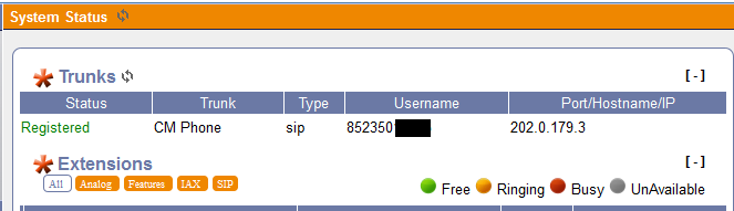

真的没有办法,一用Asterisk + Asterisk GUI就没有问题,简单就可以注册。
圖片附件: 0032.png (2012-9-18 22:07, 14.4 KB) / 下載次數 2264

作者: bubblestar    時間: 2012-9-18 22:20
印象中,cmphone 只容許在同一個network 內安裝一個登記的號碼.
可能你已安裝在Asterisk,所以Bria 便無法註冊。
作者: bubblestar    時間: 2012-9-18 22:21
現在是否Zoiper + Asterisk 同時註冊同一號碼,並可同時使用中?
作者: ckleea    時間: 2012-9-18 22:26
CM phone does not allow two logins at the same time. If logout, it takes few minutes for the next login (may be 180 sec)
作者: 角色    時間: 2012-9-19 13:14
本帖最後由 角色 於 2012-9-19 13:31 編輯
谢谢两位CHings的信息。
但是昨晚又不能注册了,可以就是logout time问题。
作者: 角色    時間: 2012-9-22 21:11
原来CM Phone同时注册真的不行。那么HKBN 2b比它好很多,可以Multiple login。
