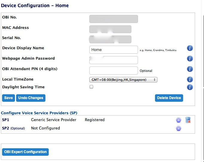

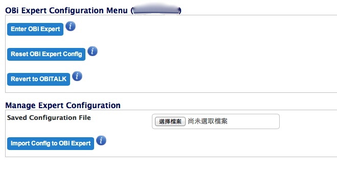

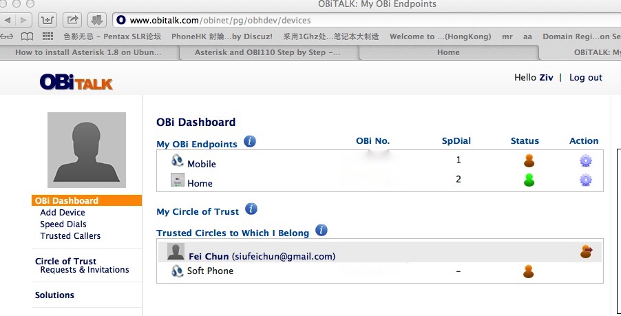

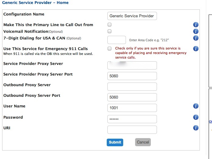

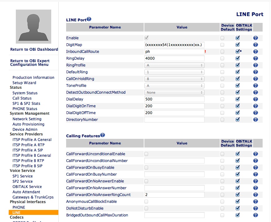

OBI110 setup篇
我發現我如果用屋企既internal web來setup 會一陣子就冇晒setting
但用obi條link來做setup就可以config到部機,依方面可以要其他人解釋下
anyway 就用網上setting來解說
首先去obi網頁做setup
之前按obi110 action齒輪 (我改左名叫home)
跟住去SP1 按齒輪
係service provider proxy server 打入asterisk server ip or host name
user name打入1001
password 都係1001 以上面我既例子來講
之後back回前一頁選OBI Expert Configuration
之後按Enter OBI Expert
最後如果由固網街線打入時想家用電話接
那麼InboundCallRoute 就用default ph
不然就打 SP1(1002)
因為我只setup了1001 同1002 做例子
1001是比OBI佔用了
而1002 就可以用來set比smartphone
咁當固網電話有人打入時就會飛去1002
未完全完成,最後要回Asterisk 改少少野
續...

作者: 雯雯    時間: 2012-9-23 10:56
本帖最後由 雯雯 於 2012-9-23 11:05 編輯
回復 29# zivtong
你解錯了! 要set為aa sip client才可以用固網打電話, 所有InboundCallRoute command都是一樣的:
http://www.obihai.com/OBiAdminGuide.htm#_Toc333506159

作者: zivtong    時間: 2012-9-23 13:43
你錯了,如果set inbound call 係sp1(1002) 就只有1002接聽
所以如果想家中電話接聽,應按ph,所以教程係對的
剛發現如果想用obi來做自動系統
咁係line port既inbound call route上打aa
已經搞定
當打入時obi 會叫你按
1,家中電話
2,按sp 內線number
3, 回撥
當然不是最方便但總算可行
