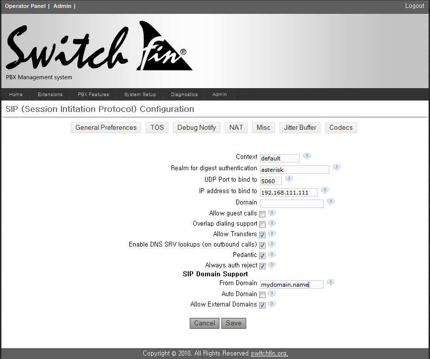

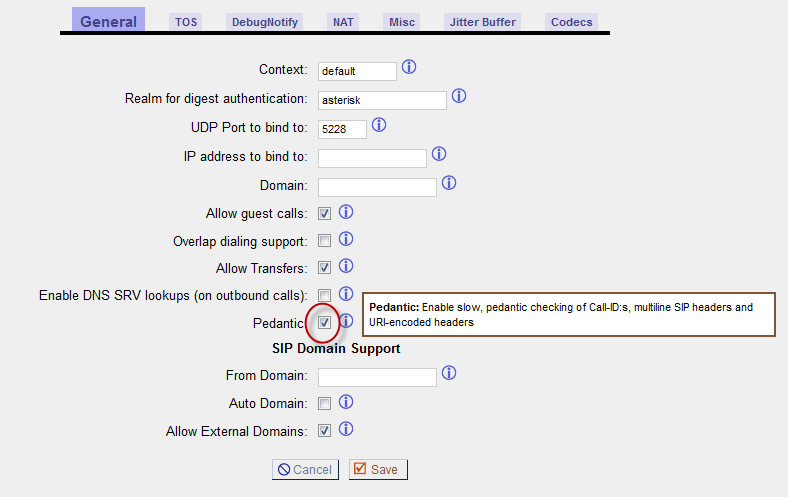

作者: 角色    時間: 2012-9-30 17:03

回復 13# 角色
你的sip GUI 有少許參數跟我的不同。
圖片附件: sip.png (2012-9-30 17:23, 39.97 KB) / 下載次數 1901
http://www.telecom-cafe.com/forum/attachment.php?aid=1491&k=0709cd9438fcc165fee50573bda40324&t=1790606741&sid=K6Z9ZU
作者: bubblestar    時間: 2012-9-30 17:27
For security sake, please uncheck "Allow guest calls".

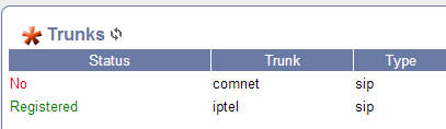

作者: riderhk    時間: 2013-12-7 14:05
請教: 基本上每朝瞓醒都發現comnet 狀態為 "No", 要手動再註冊先打到電話, 請問要點set? 謝謝

作者: 角色    時間: 2013-12-7 14:21
是否可以sip reload可以搞定呢?
作者: riderhk    時間: 2013-12-7 18:18
回復 31# 角色
我而家係重啟asterisk 或嚮trunk裡面 edit > save(其實無改嘢) > apply 就註冊番
作者: 角色    時間: 2013-12-7 18:26
本帖最後由 角色 於 2013-12-7 18:31 編輯
你用什么GUI?Asterisk-GUI吗?还用你是用什么东西起Asterisk Server呢?你自己compiled?
作者: riderhk    時間: 2013-12-7 20:46
回復 33# 角色
Xpenology, Digium GUI, Synology 套件
作者: 角色    時間: 2013-12-7 21:43
估计你所指No,可能是No Authentication,要自己写script,然后做cron job。
