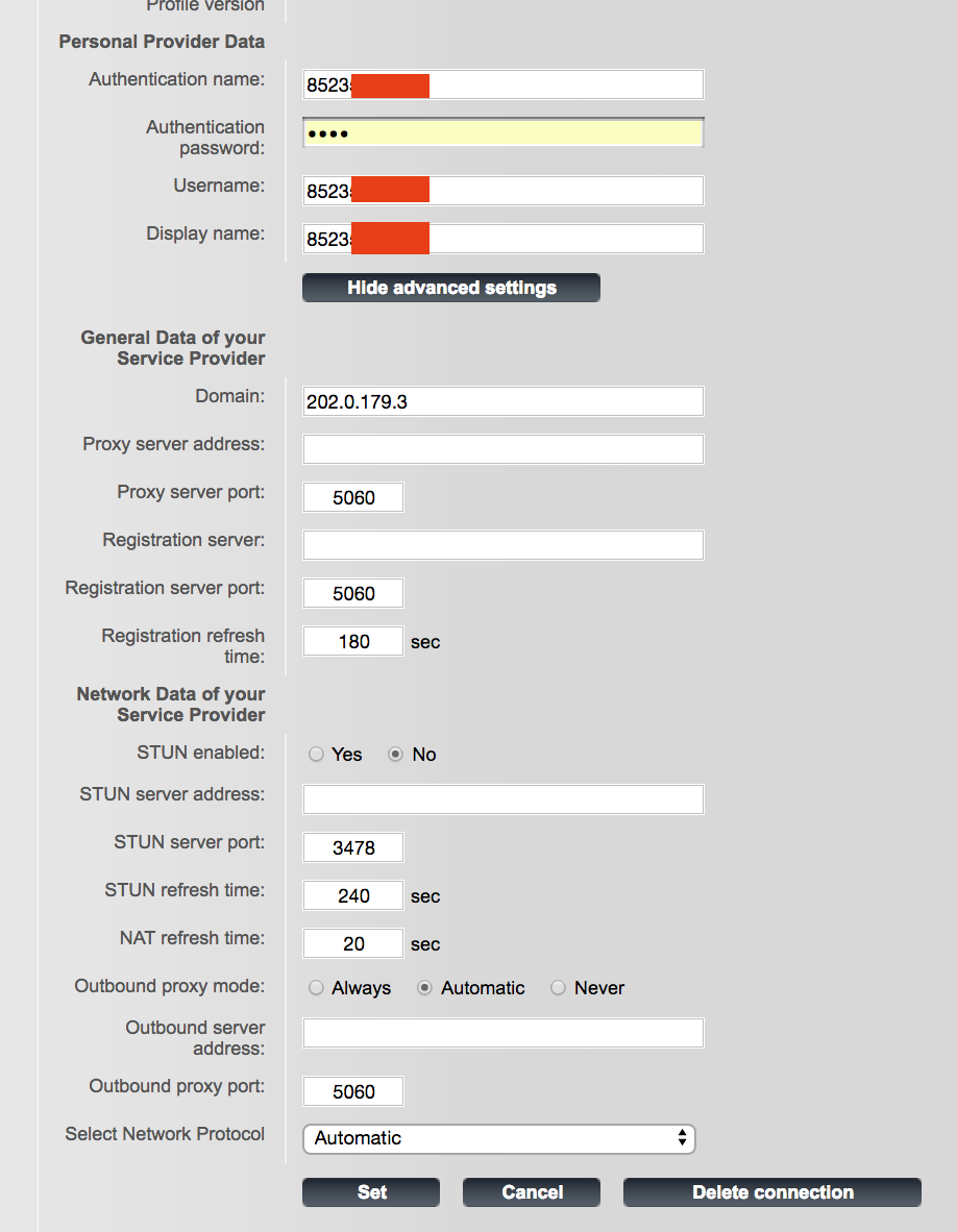

在Asterisk注册不成功,而在CM Phone能注册成功,可以打出打入。 CM Phone在Siemens IP Phone的settings是
圖片附件: 0042a.png (2012-9-30 14:01, 3.83 KB) / 下載次數 2260
http://www.telecom-cafe.com/forum/attachment.php?aid=1488&k=e90808b4104d9e521e392f4e5dc2873a&t=1790599977&sid=MMHMA8
圖片附件: 0042b.png (2012-9-30 14:01, 18.71 KB) / 下載次數 2221
http://www.telecom-cafe.com/forum/attachment.php?aid=1489&k=14a73ff147e3941f9cb2a18a5c855fc7&t=1790599977&sid=MMHMA8

作者: 角色    時間: 2018-8-10 09:38
在大陆的ComNet Phone on Siemens Settings:
圖片附件: Siemens-ComNet.png (2018-8-10 09:37, 146.43 KB) / 下載次數 2287
http://www.telecom-cafe.com/forum/attachment.php?aid=4154&k=3a036bb3e1c3ffcd84a6a38e10b8b82a&t=1790599977&sid=MMHMA8
