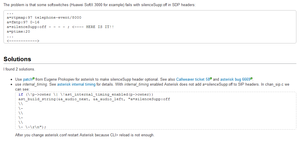

Solution:
就是在asterisk.conf
[options]
internal_timing = yes
原因可以看上面的link或者看下面:
Other reference:
http://forum.voxilla.com/threads ... e-supp-enable.6572/
https://issues.asterisk.org/jira/browse/ASTERISK-6493
圖片附件: 0007.png (2012-10-2 01:29, 25.52 KB) / 下載次數 2895
http://www.telecom-cafe.com/forum/attachment.php?aid=1500&k=524359f4c26e423a1b324ce265a30a05&t=1790624722&sid=GG7g77

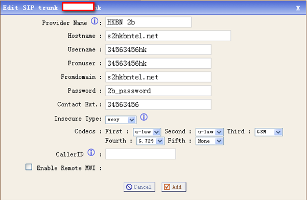

這是以前記錄在ATCOM IP01 原廠GUI 所註冊HKBN 2b 帳號設定
再用Putty進入IP01裡的Linux系統,用editor把下面的hostnames放入/etc/hosts裡
203.80.89.135   s2hkbntel.net s21.hkbntel.net
圖片附件: 2b_Reg.png (2012-10-4 10:55, 54.58 KB) / 下載次數 2536
http://www.telecom-cafe.com/forum/attachment.php?aid=1512&k=76d9400efd71e273e2df0e138a21972e&t=1790624722&sid=GG7g77

回復 41# bubblestar
現在是2B註冊到了, 但是不能打出和打入!

作者: 雯雯    時間: 2012-10-4 14:08
回復 55# bubblestar
唔會, 因為大陸經常停電和網速慢, 所以我沒有在大陸部Asterisk set任何VSP, 大陸部Asterisk作用只係將SIP轉為IAX. 所有後備方案我都只是set了在手提電話上, 需要時才開個App來用.
作者: 雯雯    時間: 2012-10-4 16:03
本帖最後由 雯雯 於 2012-10-4 16:05 編輯
回復  雯雯
第一個問題是可以的,也有幾種辦法。
可以在sip.conf (IP01/IP04 是在users.conf) 設 ...
bubblestar 發表於 2012-10-4 11:35
想問IAX extensions是否也可以加permit? 因為如果到最後都係解決唔到2B在IP04不能打出和打入的話, 我就會將2B放落NAS的Asterisk, 然後直插1條寬頻落NAS直出, 改為由NAS的Asterisk做主力.

回復 63# 角色
未解決! 最後方案都唔得, 因為NAS不能直插寬頻.
作者: 角色    時間: 2012-10-4 21:36
回復 64# 雯雯
明白!
作者: 雯雯    時間: 2012-10-4 21:59
回復 65# 角色
將2B setting放落去NAS的Asterisk, 結果跟IP04一樣!
作者: 角色    時間: 2012-10-4 22:01
那么是怎样呢?
作者: 雯雯    時間: 2012-10-4 22:13
回復 67# 角色
部NAS是由相同IP range的另1部Vigor 3200n派的IP, 結果都係跟IP04一樣要set port forward才註冊到, 打不出亦打不入!

原來台灣遠傳速博070跟CMPhone一樣:
http://www.osslab.com.tw/index.p ... _%E8%A8%AD%E5%AE%9A
作者: 角色    時間: 2012-10-9 23:21
回復 78# 雯雯
根据你说的信息没有错,它也Huawei Softswitch的产品。
作者: 角色    時間: 2013-3-18 21:42
