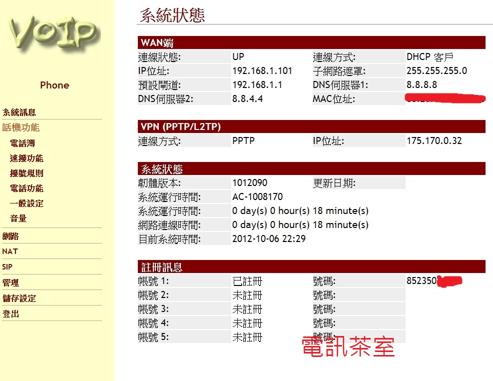

作者: wingchai    時間: 2012-10-7 22:17
回復  99BB
是过没有问题,可以在我的Siemens IP Phone注册,能打出打入。
角色 發表於 2012-10-7 22:15
Siemens IP Phone 係無線?.有無相睇下,謝.
作者: 角色    時間: 2012-10-7 22:21
回復 57# wingchai
是DECT phone,跟Panasonic的DECT Phone一样:
http://www.cordless-phones.uk.com/
作者: wingchai    時間: 2012-10-7 22:24

作者: wingchai    時間: 2012-10-7 23:00
本帖最後由 wingchai 於 2012-10-7 23:02 編輯
請問你是否這樣setup
大陸:  ata 或 有vpn的 座機 ------ vpn--- internet--------   香港: vpn s ...
99BB 發表於 2012-10-7 22:51
    DGP306-o VPN座機 (大陸)----internet------>VPN server(香港)----internet---->comnet phone server(HK)
開了6小時ok..可以打出電話, 打入電話, 穩定, 有市話線
DGP306-o,sip網絡電話機 免電腦/雙網雙待機,voip電話+市話線
http://item.taobao.com/item.htm? ... &id=14281306092
作者: 99BB    時間: 2012-10-7 23:04
DGP306 VPN座機 (大陸)----internet------>VPN server(香港)----internet---->comnet phone server( ...
wingchai 發表於 2012-10-7 23:00
    明白, 我都買部dgp試下.  不過個香港路由要刷過至得. 現在只得openvpn, 無pptp.
作者: 99BB    時間: 2012-10-7 23:07
回復 65# wingchai
    重有一點想問清楚一下,  部座機是否可以通過個路由行vpn, 還是要直接連modem, 直接撥號呢. 謝謝
作者: wingchai    時間: 2012-10-7 23:27
回復  wingchai
    重有一點想問清楚一下,  部座機是否可以通過個路由行vpn, 還是要直接連modem, 直接 ...
99BB 發表於 2012-10-7 23:07
乜都得(可以通過個路由行vpn, 直接連modem, 直接打
圖片附件: capture_10062012_222911.jpg (2012-10-7 23:26, 183.72 KB) / 下載次數 1933
http://www.telecom-cafe.com/forum/attachment.php?aid=1569&k=aa616de9ac2f0cf76af4f1d785d0b25d&t=1790645626&sid=DIyR53
作者: 99BB    時間: 2012-10-7 23:33
回復 68# wingchai
    謝謝.
作者: wingchai    時間: 2012-10-8 00:33
