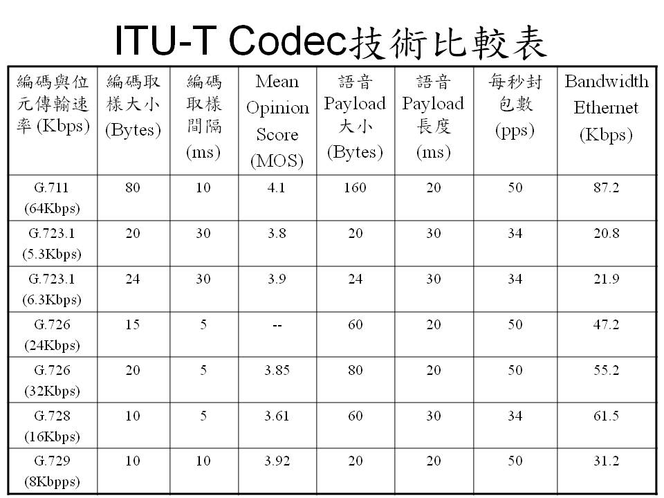

G.711:以64Kbps通道作3KHz頻寬的電話品質音訊訊號處理,運用在48~64Kbps窄頻帶。
G.722:以64Kbps通道作7.5KHz頻寬的高品質音訊訊號的處理。
G.728:以16Kbps通道作近似電話品質的音訊訊號的處理。
G.729:是一個8Kbps語音編碼的新標準。

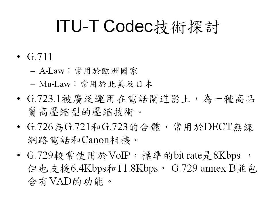

G.711
類型:Audio
制定者:ITU-T
所需頻寬:64Kbps
特性:演算法複雜度小,音質一般
優點:演算法複雜度低,壓縮比小(CD音質>400kbps),編解碼延時最短(相對其它技術)
缺點:佔用的頻寬較高
應用領域:voip
版稅方式:Free
備註:70年代CCITT公佈的G.711 64kb/s脈衝碼調制PCM。
G.721
類型:Audio
制定者:ITU-T
所需頻寬:32Kbps
特性:相對於PCMA和PCMU,其壓縮比較高,可以提供2:1的壓縮比。
優點:壓縮比大
缺點:聲音品質一般
應用領域:voip
版稅方式:Free
備註:子帶ADPCM(SB-ADPCM)技術。G.721標準是一個代碼轉換系統。它使用ADPCM轉換技術,實現64 kb/s A律或μ律PCM速率和32 kb/s速率之間的相互轉換。

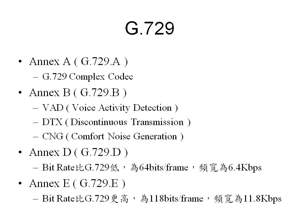

G.729
類型:Audio
制定者:ITU-T
所需頻寬:8Kbps
特性:在良好的通道條件下要達到長話品質,在有隨機比特誤碼、發生幀丟失和多次轉接等情況下要有很好的穩健性等。這種語音壓縮演算法可以應用在很廣泛的領域中,包括IP電話、無線通訊、數位衛星系統和數位專用線路。
G.729演算法採用“共軛結構代數碼本激勵線性預測編碼方案”(CS-ACELP)演算法。這種演算法綜合了波形編碼和參數編碼的優點,以自我調整預測編碼技術為基礎,採用了向量量化、合成分析和感覺加權等技術。
G.729編碼器是為低時延應用設計的,它的幀長只有10ms,處理時延也是10ms,再加上5ms的前視,這就使得G.729產生的點到點的時延為25ms,位元速率為8 kbps。
優點:語音品質良,應用領域很廣泛,採用了向量量化、合成分析和感覺加權,提供了對幀丟失和分組丟失的隱藏處理機制
缺點:在處理隨機比特錯誤方面性能不好。
應用領域:voip
版稅方式:Free 或商業付費
備註:國際電信聯盟(ITU-T)於1995年11月正式通過了G.729。 ITU-T建議G.729也被稱作“共軛結構代數碼本激勵線性預測編碼方案”(CS-ACELP),它是當前較新的一種語音壓縮標準。G.729是由美國、法國、日本和加拿大的幾家著名國際電信實體聯合開發的。
G.729A
類型:Audio
制定者:ITU-T
所需頻寬:8Kbps(34.4)
特性:複雜性較G.729低,性能較G.729差。
優點:語音品質良,降低了計算的複雜度以便於即時實現,提供了對幀丟失和分組丟失的隱藏處理機制
缺點:性能較G.729差
應用領域:voip
版稅方式:Free 或商業付費
備註:96年ITU-T又制定了G.729的簡化方案G.729A,主要降低了計算的複雜度以便於即時實現,因此目前使用的都是G.729A。
