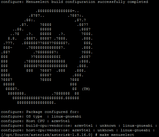

13、 再次执行configure, 最后成功得出:
14a、ipkg install newt ncurses ncurses-dev packages otherwise error will come out when execute make menuselect

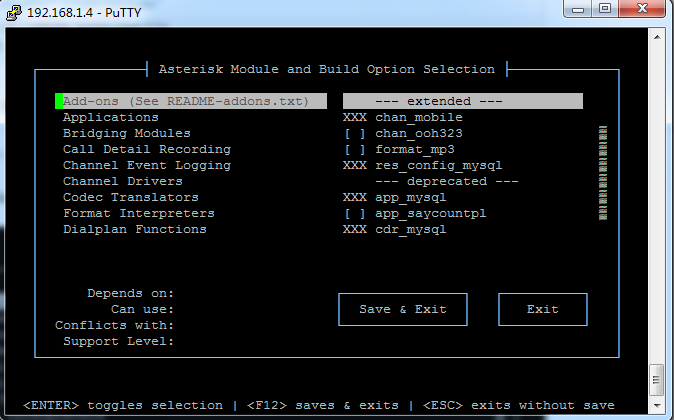

14b、 然后make menuselect,出现下面的图片: (现在我们什么都不暂不选择,按exit)
15a、 幸好,没有error,不然的话,又要安装其他packages (要花一个小时才能把source code compiled完)

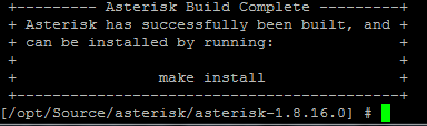

15b、make install, it gives

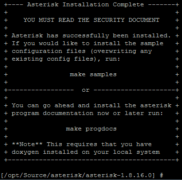

16、 输入“make install”,然后你就得到下图:
17、 执行“make samples”

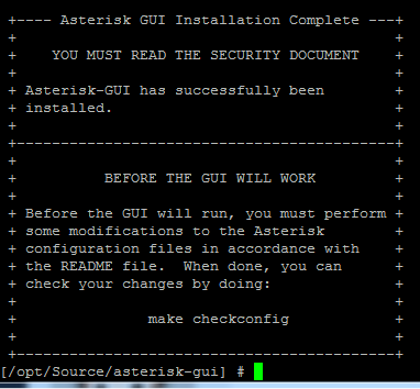

安装Asterisk-GUI
由于我们打算安装在/opt之下的directory,而Asterisk-GUI的default settings都是在root “/”目录下安装,所以比较麻烦。
1、用putty进入NAS系统,进入/opt/Source
  1. [~] # cd /opt/Source/
  2. [/opt/Source] #
2、 用SVN checkout最新的asterisk-gui。用Subversion Version系统,你可以有最新的asterisk-gui更加,不需要用tarball。从下图,你可以看到你的revision是5220。
  1. svn checkout http://svn.digium.com/svn/asterisk-gui/trunk asterisk-gui
  2. ...
  3. ...
  4. ...
  5. A   asterisk-gui/install-sh
  6. U   asterisk-gui
  7. Checked out revision 5220.
3、 Change directory to asterisk-gui

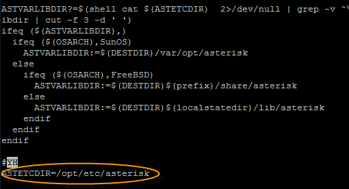

4、 Execute "./configure --prefix=/opt"
5、 Edit Makefile by adding the sentences in orange oval as follows: (目的就是把所有的文件都在/opt之下)
6、 Make,it gives
  1. [/opt/Source/asterisk-gui] # make
  2. +------- Asterisk-GUI Build Complete -------+
  3. + Asterisk-GUI has successfully been built, +
  4. + and can be installed by running:          +
  5. +                                           +
  6. +               make install                +
  7. +-------------------------------------------+
  8. [/opt/Source/asterisk-gui] #
7、 Make install, it gives

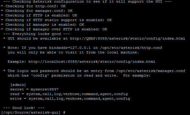

10、 在asterisk-gui directory,执行make checkconfig去检测一下你的settings是否正确,如果没有问题,那么你会得到下面图片:

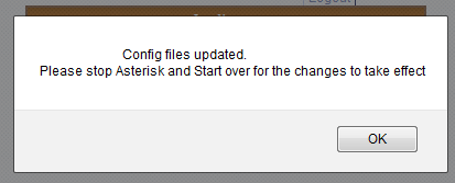

11、Asterisk要重新启动,先把旧的asterisk program杀掉,然后再启动一个新的,那么之前改动的东西才能生效。

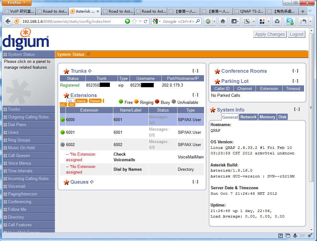

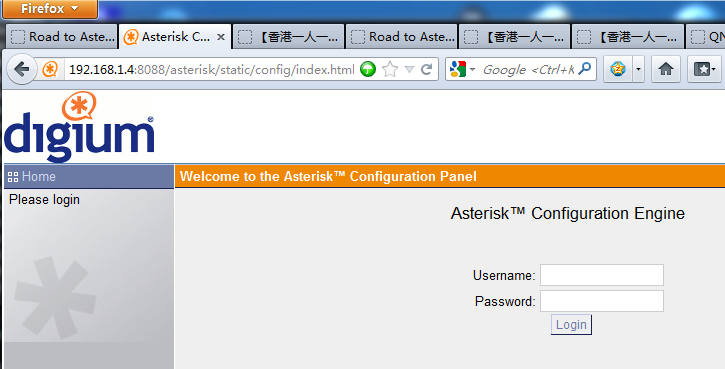

12、用Firefox browser, 输入http://192.168.1.4:8088/asterisk/static/config/index.html, it gives
13、 输入 user name: admin and password: admin,然后按login
14、 你会看到下面的信息:

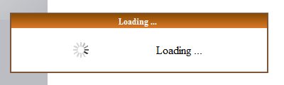

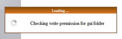

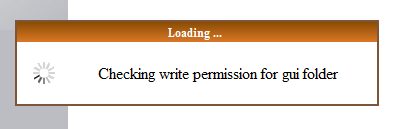

15、安装上面11、的方法把asterisk重新启动。
16、再重新登入和login,你会看到下面画面不断loop,

  7. ++11048  <note><para>If (and only if), in <filename>/opt/etc/asterisk/asterisk.conf</filename>, you have
  8. ~/static-http/config/upload_abe_overlay.html
  9. --39  var overlay_disk_Path = '/var/lib/asterisk/gui-overlay/';
  10. ++39  var overlay_disk_Path = '/opt/var/lib/asterisk/gui-overlay/';
  11. ~/static-http/config/js/index.js
  12. --195  u.new_action('append', 'post_mappings' , 'uploads', '/var/lib/asterisk/sounds/imageupdate' ) ;
  13. ++195  u.new_action('append', 'post_mappings' , 'uploads', '/opt/var/lib/asterisk/sounds/imageupdate' ) ;
  14. --297  sessionData.directories.asteriskConfig =  ASTERISK_CONF.getProperty('astetcdir') ||  '/etc/asterisk/' ;
  15. ++297  sessionData.directories.asteriskConfig =  ASTERISK_CONF.getProperty('astetcdir') ||  '/opt/etc/asterisk/' ;
  16. --298  sessionData.directories.astvarlibdir = ASTERISK_CONF.getProperty('astvarlibdir') || '/var/lib/asterisk/' ;
  17. ++298  sessionData.directories.astvarlibdir = ASTERISK_CONF.getProperty('astvarlibdir') || '/opt/var/lib/asterisk/' ;
  18. --299  sessionData.directories.AGIBIN = ASTERISK_CONF.getProperty('astagidir') || '/var/lib/asterisk/agi-bin/' ;
  19. ++299  sessionData.directories.AGIBIN = ASTERISK_CONF.getProperty('astagidir') || '/opt/var/lib/asterisk/agi-bin/' ;
  20. --568  // ASTGUI.systemCmdWithOutput( "ls /var/lib/asterisk/" , function(a){
  21. ++568  // ASTGUI.systemCmdWithOutput( "ls /opt/var/lib/asterisk/" , function(a){
  22. ~/static-http/config/js/flashupdate.js
  23. --22  var uImage_uploadpath = "/var/lib/asterisk/sounds/imageupdate";
  24. ++22  var uImage_uploadpath = "/opt/var/lib/asterisk/sounds/imageupdate";
  25. --27  var overlay_disk_Path = '/var/lib/asterisk/sounds/asteriskoverlay/';
  26. ++27  var overlay_disk_Path = '/opt/var/lib/asterisk/sounds/asteriskoverlay/';
  27. --172  ASTGUI.systemCmdWithOutput( "ls /var/lib/asterisk/sounds/a*" , function(a){
  28. ++172  ASTGUI.systemCmdWithOutput( "ls /opt/var/lib/asterisk/sounds/a*" , function(a){
  29. --173  if( a.contains('/var/lib/asterisk/sounds/asteriskoverlay') ){
  30. ++173  if( a.contains('/opt/var/lib/asterisk/sounds/asteriskoverlay') ){
  31. ~/static-http/config/js/backup.js
  32. --186 //parent.astmanEngine.run_tool("rm /etc/asterisk/* -rf ", callback=function(){  } );
  33. ++186 //parent.astmanEngine.run_tool("rm /opt/etc/asterisk/* -rf ", callback=function(){  } );
  34. --287 parent.ASTGUI.systemCmd( "tar -chf " + bkpPath + bkpfile + ' ' +  ' /etc/asterisk', function(){
  35. ++287 parent.ASTGUI.systemCmd( "tar -chf " + bkpPath + bkpfile + ' ' +  ' /opt/etc/asterisk', function(){
  36. ~/static-http/config/js/hardware.js
  37. --394  parent.ASTGUI.dialog.waitWhile("Please check if <B>ztscan</B> is installed ? <BR> /etc/asterisk/ztscan.conf not found");
  38. ++394  parent.ASTGUI.dialog.waitWhile("Please check if <B>ztscan</B> is installed ? <BR> /opt/etc/asterisk/ztscan.conf not found");
  39. --466  parent.ASTGUI.dialog.waitWhile("/etc/asterisk/users.conf not found");
  40. ++466  parent.ASTGUI.dialog.waitWhile("/opt/etc/asterisk/users.conf not found");
  41. --654  var cmd = 'rm /etc/asterisk/' + hwcfgfile + '; touch /etc/asterisk/' + hwcfgfile;
  42. ++654  var cmd = 'rm /opt/etc/asterisk/' + hwcfgfile + '; touch /opt/etc/asterisk/' + hwcfgfile;
  43. --734  var cmd1 = "cp /etc/asterisk/modprobe_default /etc/modprobe.d/dahdi.conf";
  44. ++734  var cmd1 = "cp /opt/etc/asterisk/modprobe_default /opt/etc/modprobe.d/dahdi.conf";
  45. --1191  ASTGUI.systemCmd( 'touch /etc/asterisk/modprobe_default', function(){
  46. ++1191  ASTGUI.systemCmd( 'touch /opt/etc/asterisk/modprobe_default', function(){
  47. ~/static-http/config/js/networking.js
  48. --53  var network_params = "/etc/asterisk/scripts/network.params";
  49. ++53  var network_params = "/opt/etc/asterisk/scripts/network.params";
  50. ~/static-http/config/js/pbx.js
  51. --2386  ASTGUI.systemCmd( "tar -cf " + top.sessionData.directories.ConfigBkp + tmp_bkpFileName + ' ' +  ' /etc/asterisk', function(){
  52. ++2386  ASTGUI.systemCmd( "tar -cf " + top.sessionData.directories.ConfigBkp + tmp_bkpFileName + ' ' +  ' /opt/etc/asterisk', function(){
20、 更改后,在打开Asterisk-GUI
先参考下面的link:
TS-110自动启动的autorun.sh script。(另外雯雯在12楼提供的是给QNAP TS-269 Pro用的autorun.sh的script)
  1. 1) mount -t ext2 /dev/mtdblock5 /tmp/config
  2. 2) cd /tmp/config
  3. 3) vi autorun.sh, which contains
  4. #!/bin/sh
  5. #sym-link ./Optware to /opt
  6. rm -rf /opt
  7. ln -sf /share/HDA_DATA/.qpkg/Optware /opt
  8. /opt/sbin/asterisk &
  9. 4) chmod u+x autorun.sh
  10. 5) cd /
  11. 6) umount /tmp/config
  12. 7) reboot
圖片附件: 0056.png (2012-10-7 21:43, 149.86 KB) / 下載次數 2469
http://www.telecom-cafe.com/forum/attachment.php?aid=1568&k=8465fb2358de7ec93c0ebc29539a4f62&t=1790677930&sid=6yw6g6

今天开始安装Asterisk-GUI,因为不是用standard path安装,所以需要大量的更改。
作者: 角色    時間: 2012-10-7 18:07
Asterisk-GUI初步弄好了,但是login后会经常looped,主要原因是Asterisk-GUI的path不是从/opt开始,这个问题现在只能用人手修改,不能在安装时自动更改。可能将来有些高手可以指点怎样自动修改和安装。
作者: 角色    時間: 2012-10-7 21:58
终于搞定!Asterisk-GUI。

作者: milanolarry    時間: 2016-6-23 19:39
用 browser 連接時,出現 checking write permission for gui,然後就 disconnect !
試過:
chown -R asterisk:asterisk /etc/asterisk/ /var/lib/asterisk /usr/share/asterisk
chmod 644 /etc/asterisk/*
吾得!
作者: 角色    時間: 2016-6-23 23:26
你的Asterisk是怎样安装呢?
作者: milanolarry    時間: 2016-6-24 09:06
本帖最後由 milanolarry 於 2016-6-24 09:09 編輯
主要跟E度:
https://wiki.asterisk.org/wiki/d ... sterisk+From+Source
由於吾接地線,所以冇裝 DAHDI 同 LibPRI。另外,裝 Asterisk 11,所以冇裝 PjProject。
Reboot 完就再裝 Asterisk 自家個 GUI。主要跟E度:
https://wiki.asterisk.org/wiki/d ... #AsteriskGUI-Access
Asterisk 同 GUI 都行得郁架,係去到 write permission for GUI folder  就話我吾得。
作者: 角色    時間: 2016-6-24 11:18
估计有的path,你没有用default的,所以“write permission for GUI folder” 就出问题。如果你不用GUI,你是否可以manage?
作者: milanolarry    時間: 2016-6-24 11:48
冇改過任何 path。響網上面查過,有其他人用 Asterisk 自家既 GUI 都有相同問題,可能係 GUI 有 bug。最弊係佢地話既解決方法,試左好幾個都吾得!
就係功力未夠所以先要裝個 GUI。
作者: 角色    時間: 2016-6-24 11:52
按照我的经验就是某些paths不对才导致。因为我以前安装很多Asterisk GUI,在NAS上面,很多paths都要改,所以才把问题搞好,但是如果你用自己的standard Linux,应该很多default的paths都可以用。现在你只好参考我以前的帖子是否有帮助。
作者: milanolarry    時間: 2016-6-24 11:58
我有睇過個帖,真係有好多野要改。老實講,睇到有D頭暈。
作者: 角色    時間: 2016-6-24 12:03
根据我的经验,我比较喜欢不用GUI,而自己写Scripts去控制Asterisk,过程也不复杂,而用GUI,很多问题都不知道怎样解决。还有外面很多的方案和examples,超过90%都不用GUI,而用Scripts的。这个GUI与Scripts,在我们早期学些Asterisk都遇过这样的问题,但是最后大家都用Scripts,只有少部分人用GUI。
作者: milanolarry    時間: 2016-6-24 12:10
對新手黎講,個 gui 都有佢既好處。例如 set 錯野佢會話你知。我就試過想加個 user,佢會提我先要開個 dialplan,然後先加 user。
