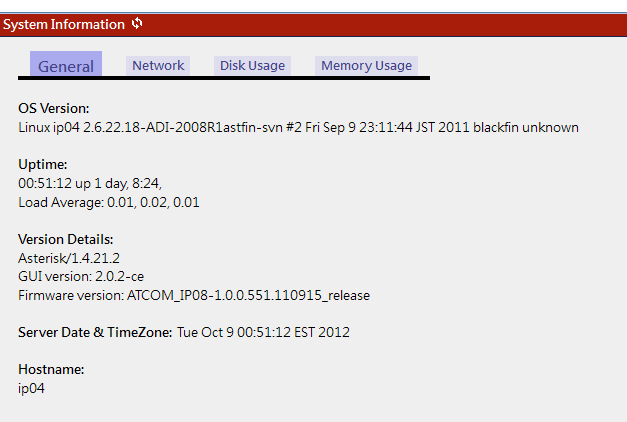

作者: alang    時間: 2012-10-9 14:14
VPN 確實是一個安全性比較高的的作法,不過這比較容易受到網路環境的限制,尤其是有遠端的分機用戶時。
幾個問題再請教諸位
- 不知這機器如何改 SSH 預設的 port
- 目前機器不支援 ipkg 指令,不知要如何安裝這指令,是否要先做 firmware 更新?
圖片附件: status.png (2012-10-9 14:13, 12.65 KB) / 下載次數 1383
