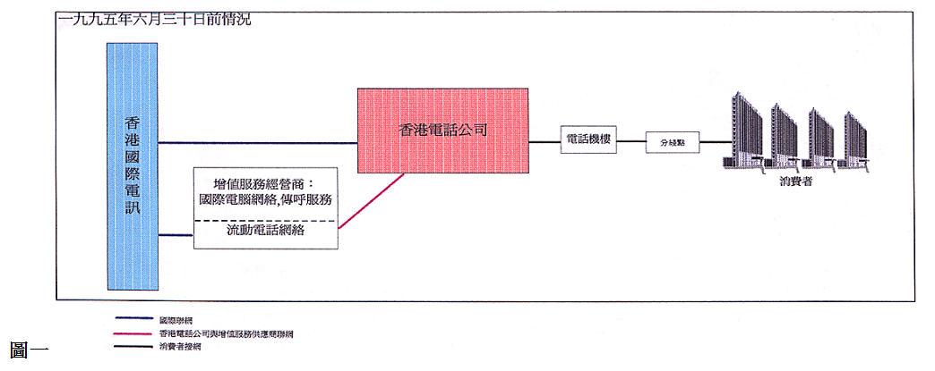

1.     固定電話網絡於一九九五年七月開放市場,成為電訊業的轉捩點,開放市場的決定,反映政府認同市場由專營轉為開放競爭,是電訊業及香港未來發展的最佳方向。
2.    三家新的電訊固定網絡(固網)經營商陸續投入服務是一個開始。不過,目前開放的只限於固定電訊網絡,至於國際電訊市場的開放,須待香港國際電訊公司的專權於公元2006年屆滿。這開放步伐,有別於其他國家的情況----電訊業國際電訊和固網是同步開放的。
3.     消費者委員會滿意現階段的進展成果:除開放固定網絡和成立電訊管理局外,流動電話、國際電腦網絡(internet)和其他增值服務等零售服務的市場經已存在競爭。
4.     本會相信競爭足以提高資源分配和製造兩方面的效率,增加消費者選擇、降低產品/服務價格和加強服務質素。
5.     在市場開放的初期,最大的網絡經營商仍然佔很高的市場比率,基本電話服務佔99%,國際長途電話服務佔88%( 註1 )。

8.     本地電話服務網絡,亦即「公共交換電話網絡」"public switching telecommunications network" (PSTN),接駁範圍幾覆蓋所有住宅和商業樓宇,是目前提供電訊服務的重要基本設施。近年在市場冒起的流動電話網絡,與固定網絡服務之間存在互相輔助作用,但並非其直接替代品。至於尚未敲定發牌的個人通訊網絡(PCS),日後能否與固網絡經營商爭一日長短,仍有待觀察。
9.    消費者與服務供應商均需透過 接駁「公共交換電話網絡」,方可接收及提供(或使用)服務。
10.     在市場開放之前,所有消費者和服務供應商都只能倚靠香港電話公司擁有的獨一無二網絡,並要付給電話公司接駁費(參閱附錄一)。支付的費用如下:
    本地電話費
    現時電話公司收取的本地電話費為:住宅電話每月收費65元,商業電話每月98元。這包括了接駁和使用基本話音傳送服務。政府於93年與電話公司達成協議,本地電話費的調整,須跟隨價格上限方程式,同時在指定時期內,國際長途電話收費須調低至某一百分比( 註2 )。
    聯網接駁收費
    增值服務供應商,如流動電話經營商,支付每分鐘9仙的聯網接駁費,才可透過電話公司的網絡為消費者提供服務。
    傳送費
    作為國際電話經營商,香港國際電訊需要接駁香港電話公司的網絡,把國際電話傳送給消費者。由香港國際電訊支付的接駁費,一般稱為傳送費,是以收入分賬方式支付。

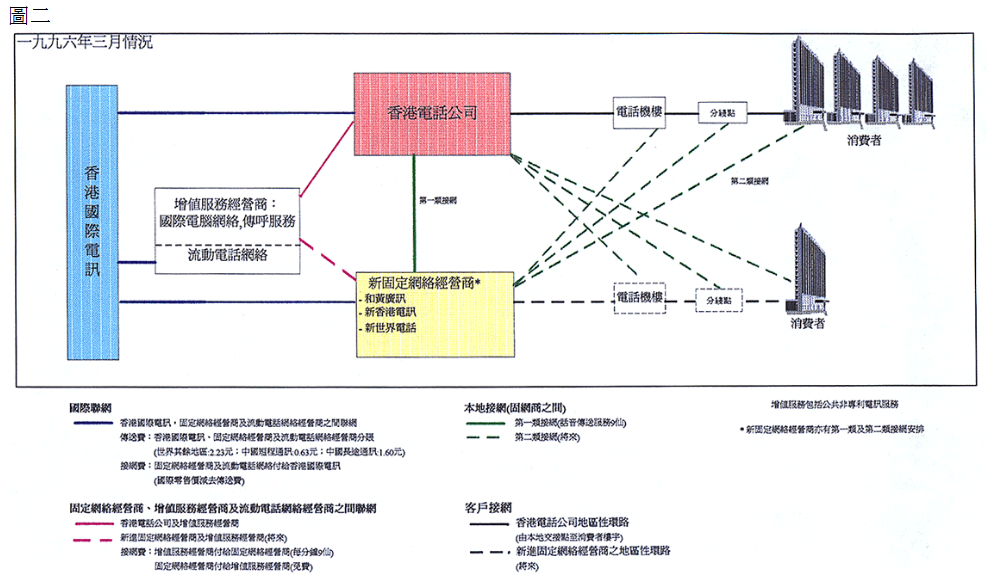

11.     市場開放後,三間新的固網經營商:和黃廣訊、新香港電訊及新世界電話,已凓手鋪設網絡,俾能在市場上競爭(各公司之間,包括電話公司),爭取本地顧客和服務供應商傳送國際長途電話(附錄二)、及爭取增值服務方面的客戶。
12.     三家新的固網經營商為履行發牌條件的規定,須敷設一定涵蓋范圍的管道網絡工程。他們現正與地下鐵路公司商討,沿地鐵路線敷設網絡。以現時日新的電訊科技,如光纖管道的科技,敷設網絡的成本較前大為減低,亦不會引很的不便。不過,新網絡投入服務還需要時間,亦不會全面涵蓋港九各區。新固網經營商還需倚賴香港電話公司聯網接駁,為客戶提供服務,並需要付給電話公司聯網接駁費。在市場開放的起初階段,各固網經營商之間聯網接駁,是一項重要的安排。
13.     固定電訊網絡之間的競爭,並沒有任何法律因素限制他們在提供本地基本服務層面上競爭,為消費者提供較低收費和選擇。但實際上,固網經營商從商業角度考慮,多會專注於盈利機會較高的服務種類,例如國際電話和增值服務。

15.     新進經營商需要克服在市場和結構方面的重大障礙,才可順利在固網電訊服務業內分一杯羹。他們要面對的挑戰為:
    原有經營商在競爭方面所佔的優勢;
    原有經營商與附屬公司之間在不同電訊市場的集團業務結合,有利於對網絡控制、交換資料及研究工作。

37.     固網經營商必須能夠為客戶作接網安排,才可讓消費者自由選擇經營者的服務。有些消費者由於種種原因,不能直駁新經營者的服務,這包括:(a)新經營者全面開展服務需時,甚至以年計,(b)消費者所在的商業大廈或住宅樓宇,並無空間裝置額外電纜,故不能直接使用新經營商的服務。在此情形下,經營商便需要繼續倚賴香港電話公司已有的電纜,或"地區性環路",安排聯網接駁。因此,接駁和使用"地區性環路"(稱之為「第二類聯網接駁)的條件,在可見將來,對消費者能否接駁新網絡和確保公平競爭,具關鍵性作用。隨新科技的發展,如無線接駁的技術,將會減少第二類聯網接駁的需要。
38.     本會認為香港電話公司應容許新經營商聯接其「地區性環路」,但由於接駁費的安排對經營商的競爭有重大影響,涉及消費者的利益,電訊管理局應有權力確保接駁費的水平必須合理,符合消費者利益,不致妨礙新經營商的競爭能力,但可鼓勵他們在網絡基本建設上作出投資。(第二類聯網接駁)。本會認為應給予電訊局的指引( 註 4 )法定效力,政府可以修訂建築物條例或電訊條例,規定地產商預留管道和適當空間,讓各網絡經營商均可接駁電訊設施。電訊管理局宜與建築物管理執行署、有關政府部門、建造業專業人士、電訊專家及地產發展商會研究須預留的空間大小及其他細則,並考慮把佔用的面積不計算在地積此率內(plot ratio)( 註 5 )。
39.     本會又建議,電訊管理局宜擴大宣傳該指引的內容,及該局的權力,如有業主立案法團、管理公司拒絕經營者接駁網絡,或企業集團特別優惠旗下的電訊公司,電訊局將行使權力,處理有關投訴。

42.     現時,所有電訊服務供應商,包括固網經營商,流動電話服務和國際電腦網絡經營商( 註 6 ),需要向香港電話公司付出每分鐘9仙的接駁費。這種收費安排是由電訊局厘定,看來是以適用於流動電話經營者的多點對多點話音傳送接駁,作為計算基礎,本會認為電訊局宜在適當時候重新考慮。國際電腦網絡經營商和香港電話公司之間較為簡單的一點對多點電子數據聯網,應否收取同等接駁費。
43.     本會認為經營商之間的聯網接駁費,需要增加透明度,原因是,經由電訊局長審議ぶ定的收費,例如上述的9仙收費,或固網商傳遞外來長途電話的傳送費,均屬公開資料,電訊局長亦會解釋收費基準。另一方面,電訊經營商之間達成的收費協議,當中或會牽涉公眾利益,但市民無從知道。本會希望電訊局長能儘量公開固網商之間、和他們與國際電訊之間達成的聯網協議,涉及商業敏感資料除外。

圖一一九九五年六月三十日前的電話網絡情況
圖二
一九九六年三月的電話網絡情況
註:
1.    新固網經營商和公共流動電話供應商佔本地接駁海外電話市場7%,回撥服務經營商佔5%
2.    據九三年六月實行的收費加幅上限公式,把住宅電話費增幅限於消費物價指數減3%和消費物價指數減4%而厘訂。收費上限適用於作為最大供應商的香港電話公司,並會於九六年六月檢討。自九三年開始,國際長途電話收費已減約12%。
3.    本地電話虧蝕補貼自九五年十月一日起由原先的45仙調低為35.8仙。不過,為補貼全面服務責任而撥回的專款,受國際長途電話使用量影響更多於每段檢討收費期間提供全面服務的真正成本。電訊局在最近一次檢討本地電話虧蝕補貼時把每分鐘收取45仙之數減為35.8仙。這項收費45仙的公式經已實行了三年

圖片附件: 0068a.png (2012-10-18 12:14, 192.37 KB) / 下載次數 1707

圖片附件: 0068b.png (2012-10-18 12:14, 414.92 KB) / 下載次數 1772
