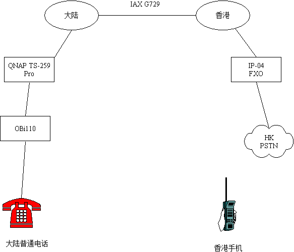

刚才给雯雯通话,发现真个电话系统的音质非常好,没有之前跟她用G711那么断断续续,原来她已经安装了codec g729 (evaluation version), 那么现在真个架构是下图
如果之前的G711,改成G729 code, 所以效果比较好!
拨打电话路线是这样的: 我用我的手机拨打效果雯雯字头电话(接入香港PSTN网络),然后接入雯雯香港的IP-04,然后供IAX和G729 codec,接入大陆的QNAP TS-259 Pro的Asterisk, 然后接入OBi110,再接入Panasonic的DECT Phone。在Panasonic的Handset的LCD,能显示我香港的手机号码,所以当雯雯接到我的电话后,就可以先说:“角色师兄”,没有TS-259 Pro还没有调好的话,雯雯都不知道谁打来。(顺带一提,他用Synology 107,安装了Synology的Asterisk Package后可以显示到我的香港手机号码)。
总结一句,如果能用VPN就要用VPN,再加上IAX就更加好!怪不得雯雯希望最初希望我能帮她她把Asterisk+GUI安装在QNAP TS-259 Pro,然后同过IAX,G729,和能转送香港电话的Caller ID,已完结她的梦!因为她察觉到用IAX比用SIP好!

IAX uses one port less than SIP.
But it is for asterisk to asterisk connection only.
作者: 角色    時間: 2012-10-21 22:54
回復 3# ckleea
Yes it is very good enough for the application required by Mandy due to the port number used for IAX different from the usual one SIP port 5060.
