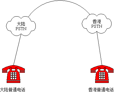

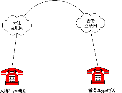

如果有亲友在大陆居住,而你在香港工作,怎样办呢?
最简单的方法是大家用IDD方法去找对方,如下图:
大家都知道,如果要经常拨打电话,那么对IDD费用是非常惊人的。 想多打都不行!那么大家都不愿意打,那么大家的沟通就少了很多。

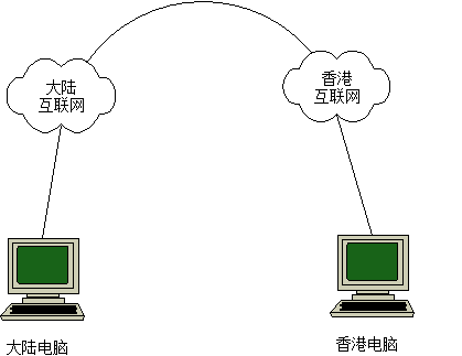

于是大家都想到通过互联网,用电脑与电脑上的软件如Skype,MSN,QQ互相说话。
年轻的亲友和比较大小孩使用上还可以。那么年长的亲友或者年幼的小孩又怎会使用电脑呢?
估计大家都想起Skype座机电话,于是香港和大陆都各安装一台Skype座机电话,如下图:
用Skype的方法有一个好处,就是你身在外地,用当地的网络,上Skype,然后拨打大陆或香港的Skype ID,那么就可以通话。而大陆和香港的Skype电话也可以互打。Skype电话不好的地方就是比较贵,如果已坏了就要重新购买。如果拨打或接入PSTN电话要另外收费,收费也不便宜。

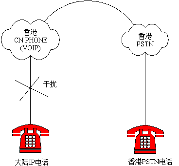

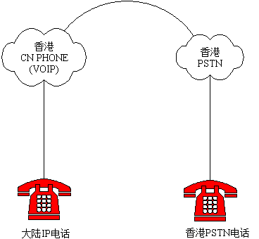

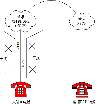

现在有一个比较经济的方案就是采用香港的CN Phone和IP Phone,如下图。
现在租用香港CN Phone,月费大约是20元,IP Phone大约是240元港币。
在大陆的亲友想拨打香港电话,拿起话筒,直接拨打香港电话就可以。
在香港的亲友想拨打大陆的电话,可以用香港电话直接拨打大陆的CN Phone香港8位电话就可以。把大陆的IP Phone (CN Phone)当成香港的电话就可以。
但是大陆的Internet有以下干扰现象:
1. Data Packets会被dropped
2. Router的WAN Port的IP被电信重新派发

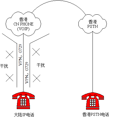

由于上面的原因,CN Phone系统检测到对方的IP Phone的data packets受到干扰,那么就会不让注册,要等一段时间才能重新注册,请看下图:
怎样避免这种干扰而导致registration不成功?我们采用Virtual Private Network (VPN)技术,如下图:

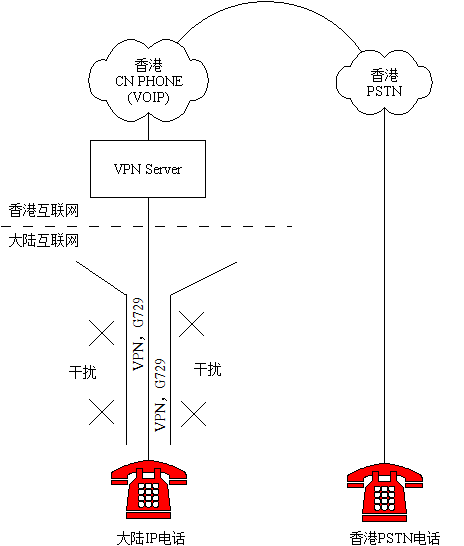

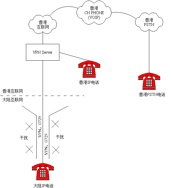

VPN是可以解决干扰问题,但是由于drop packets都是有的,为了这种情况,G729的codec出现。有了G729以后,这种情况大大改善。具体请看下图:
但是现在CN Phone公司却暂时没有提供VPN服务,那么我们就要在香港自己架设VPN Server, 如下图

现在香港互联网非常发达,还有每家都有router/NAS,他们自己的拥有PPTP VPN Server,那么我们在家里安装一个VPN Server(或者通过朋友的VPN Server),而香港家里也安装一台IP电话(香港),接入香港的CN Phone network,那么这样大陆的IP电话,香港的IP电话,就可以当成香港一个普通的座机电话,可以互打对方和拨打香港PSTN电话。
那么我们算一算投入成本:
1. IP电话2台 : HK$250 x 2 = HK$500
2. 每月开支: HK$20 x 2 = HK$40
其实两个IP电话每个月的收费大约是HK$40。
