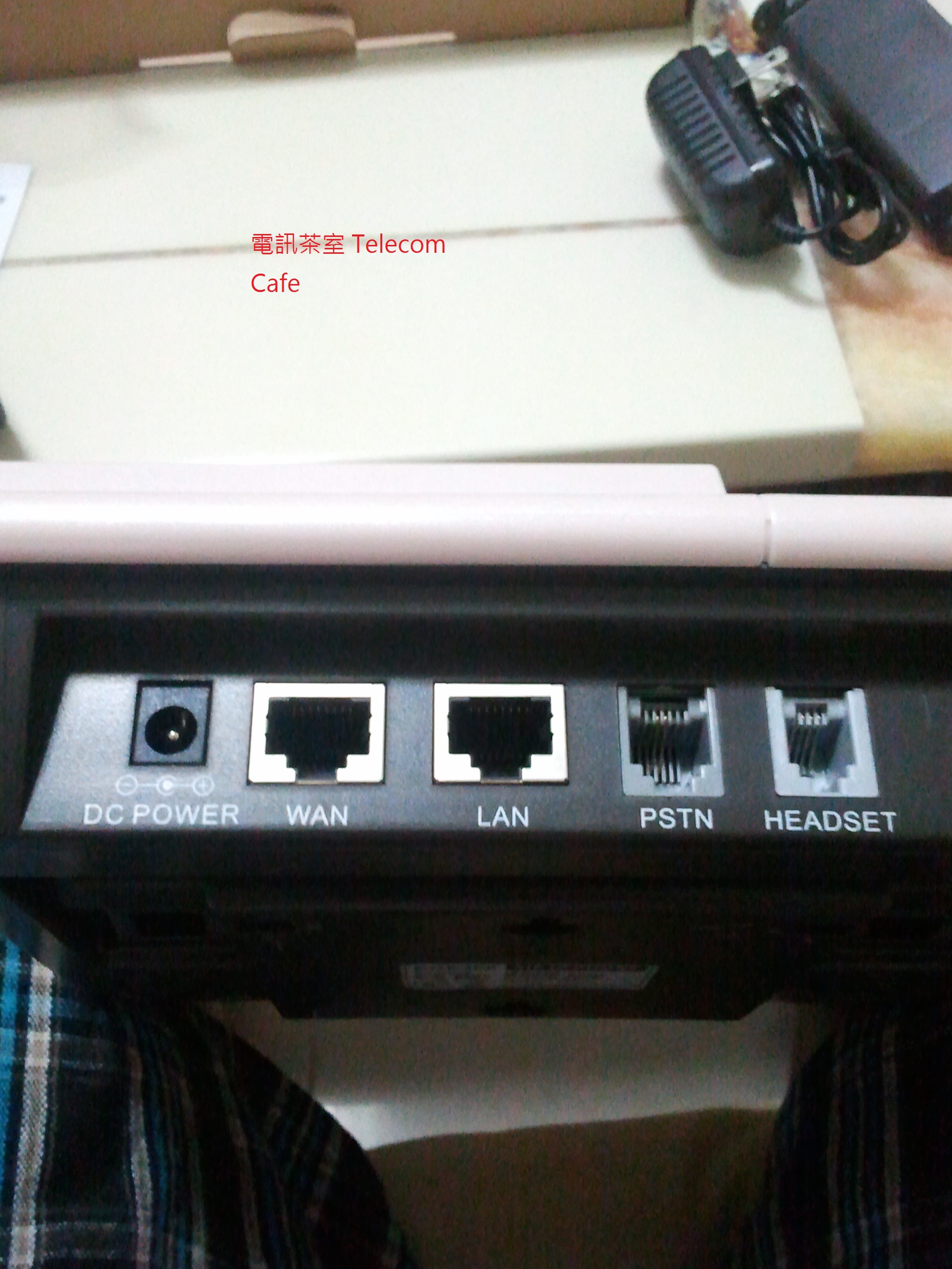

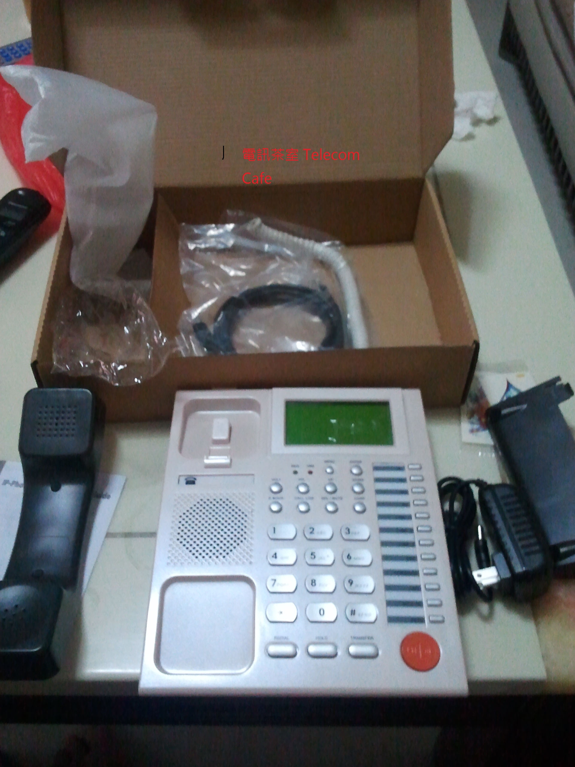

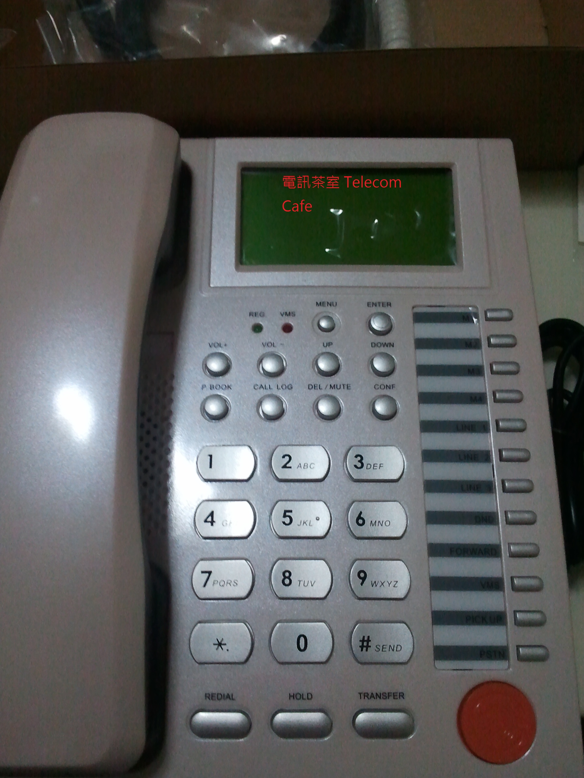

作者: wingchai    時間: 2012-10-28 10:13
一個字好 306,電話機座放在家中,外型同普通電話一様.
圖片附件: 2012-10-06 20.36.03.jpg (2012-10-28 10:12, 891.24 KB) / 下載次數 4026

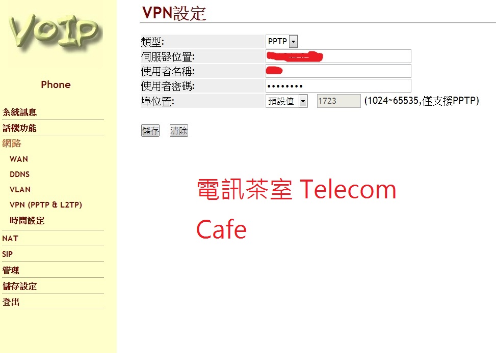

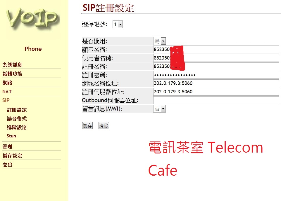

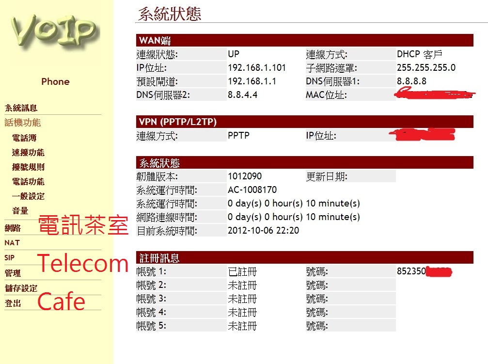

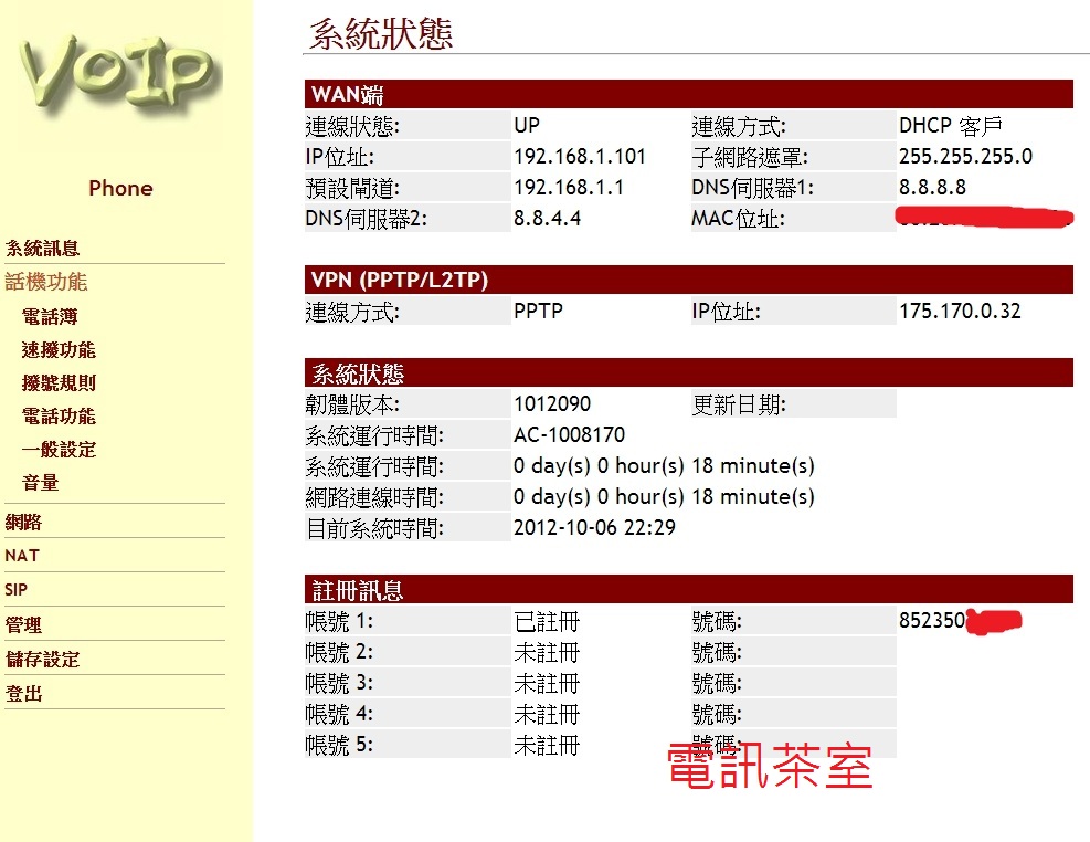

作者: wingchai    時間: 2012-10-29 09:36
我大地個邊係router lan port 出 dgp306 wan port, 用pptp mode +G729 code.其他無改
圖片附件: capture_10062012_222421.jpg (2012-10-29 09:35, 193.43 KB) / 下載次數 2188
http://www.telecom-cafe.com/forum/attachment.php?aid=1785&k=a4d19c9cb02e0b8e0c563dd1ea80ae4c&t=1790607182&sid=4ZdpM2
圖片附件: capture_10062012_222631.jpg (2012-10-29 09:35, 92.92 KB) / 下載次數 2202
http://www.telecom-cafe.com/forum/attachment.php?aid=1786&k=11af9d1e0b62ad5b6b13c0d5c4f9f94f&t=1790607182&sid=4ZdpM2
圖片附件: capture_10062012_222707.jpg (2012-10-29 09:35, 118.06 KB) / 下載次數 2238
http://www.telecom-cafe.com/forum/attachment.php?aid=1787&k=00e8cea578590f24bf550d4fcd0175d7&t=1790607182&sid=4ZdpM2
圖片附件: capture_10062012_222911.jpg (2012-10-29 09:35, 183.72 KB) / 下載次數 2280
http://www.telecom-cafe.com/forum/attachment.php?aid=1788&k=d0f07da344ee3348c7b459384d1053ba&t=1790607182&sid=4ZdpM2

作者: 韋香主    時間: 2012-10-29 16:23
wingchai 發表於 2012-10-29 09:36
    wingchai 兄, 請問你現時 DGP306 的 firmware 版本是多少? 因我見你圖內 firmware 為舊版本, VPN 好像會有問題的, 圖內 VPN IP 應該是你香港家裹內網 IP, 唔應該係呢個 IP (175...0.32), 呢個 IP 你 VPN 唔成功連線都會咬死係度, 正常唔成功連線會顯示 0.0.0.0 .

作者: wingchai    時間: 2012-10-29 21:33
wingchai 兄, 請問你現時 DGP306 的 firmware 版本是多少? 因我見你圖內 firmware 為舊版本, VPN 好 ...
韋香主 發表於 2012-10-29 16:23
    我都發覺vpn後 個ip不對,但又用到同好穏定.firmware 版本是 1012090

作者: 韋香主    時間: 2012-10-29 22:45
回復 29# wingchai
所以你有冇走 VPN 我都成疑!!!!!, Ching 你可以係 DGP306 VPN設定內將密碼更改為其他不存在的密碼, 再連線 VPN, 你看看是否還是顯示連線成功, IP 是否還是 175.170.0.32. 照常理 VPN 連線唔成功, 係唔會攞到 IP 的.
註 : 175.170.0.32 呢個 IP 係屬於中國聯通所屬 IP.

作者: wingchai    時間: 2012-10-29 23:17
回復  wingchai
所以你有冇走 VPN 我都成疑!!!!!, Ching 你可以係 DGP306 VPN設定內將密碼更改為其他不 ...
韋香主 發表於 2012-10-29 22:45
    一定有走vpn,因我mon住data 有入有出,同不走vpn,comnet phone 必死.

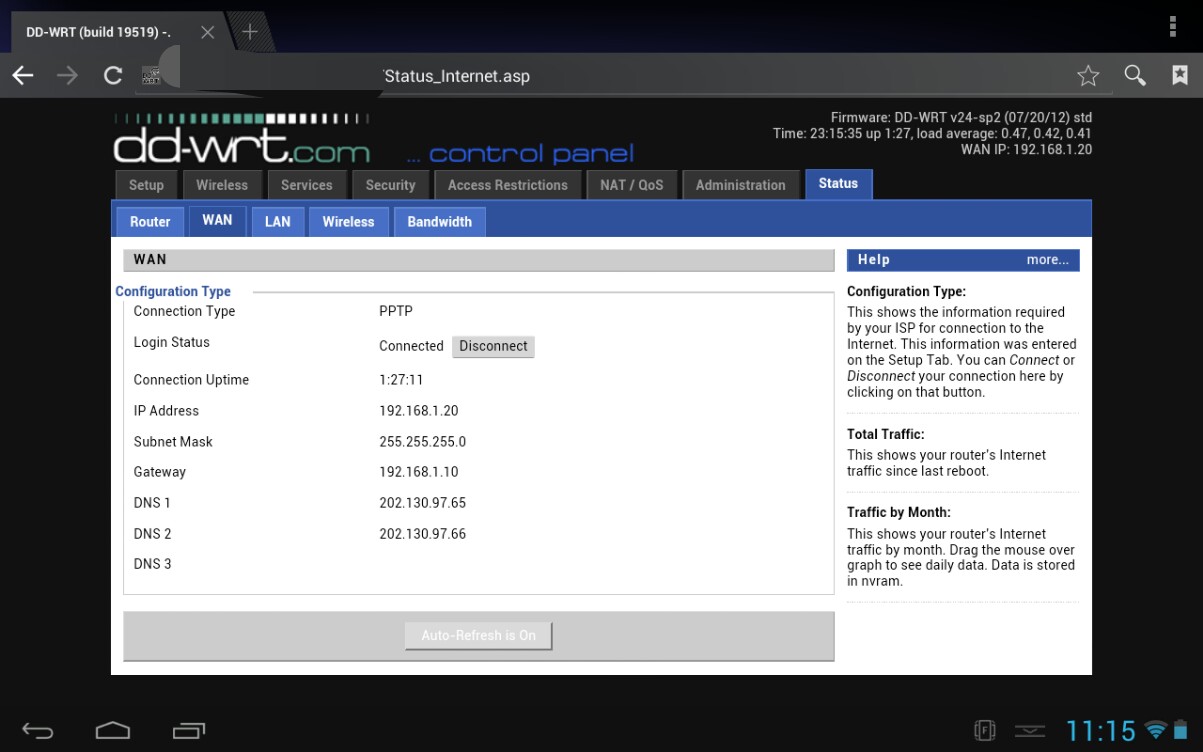

作者: 167pk    時間: 2012-10-29 23:27
本帖最後由 167pk 於 2012-10-29 23:38 編輯
回復  wingchai
那麼我這個是什麼......
剛剛幫別人弄的  行vpn後ip出private沒public ip啊
圖片附件: 1351524495-picsay.jpg (2012-10-29 23:38, 118.63 KB) / 下載次數 2251
http://www.telecom-cafe.com/forum/attachment.php?aid=1796&k=c560aca1c657b79dac741a08025e7b80&t=1790607182&sid=4ZdpM2

作者: 韋香主    時間: 2012-10-29 23:39
回復 36# 167pk
    Ching 你的是 site to site VPN connection ?
作者: wingchai    時間: 2012-10-29 23:39
本帖最後由 wingchai 於 2012-10-29 23:43 編輯
清好多 vpn 後display 192.168.1.20 是 private 正常.
但我是 175.170.0.32就不正常.
