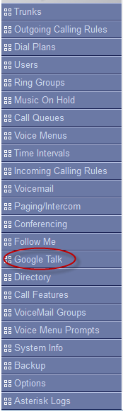

在安装过程中,你会发现Google Talk在Asterisk-GUI。在CLI,你可以看到有Speex code,但是一reboot后就什么都没有了!
因为在reboot NAS过程中,asterisk再次启动时,没有下面的path
  1. LD_LIBRARY_PATH=/opt/lib
按照下面的方法,重新加入这条path就可以
  1. export LD_LIBRARY_PATH=/opt/lib
你要先把原先启动的asterisk,再重新启动,不然上面的export library就不会生效。
那么你的Google Talk (和其他就会重新出现)。
圖片附件: 0093.png (2012-10-29 01:28, 16.07 KB) / 下載次數 1847
