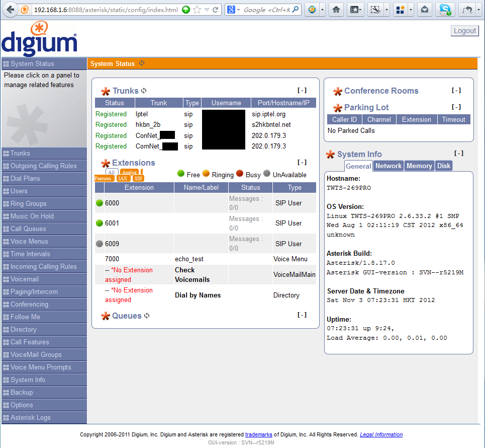

第一次进入Asterisk-GUI界面
一般安装好的Asterisk + Asterisk-GUI系统后,在browser (Firefox或Chrome)输入你Asterisk Server的路径,如下:
http://192.168.1.6:8088/asterisk/static/config/index.html
192.168.1.6是我的Server IP,你需要按照你的Asterisk Server IP作出更改。
你会看见下图:
Username: admin
Password: admin
如果你想修改上面登入信息,你可以在/opt/etc/asterisk/manager.conf
  1. [admin]
  2. secret=admin
  3. read=system,call,log,verbose,agent,user,config,dtmf,reporting,cdr,dialplan
  4. write=system,call,agent,user,config,command,reporting,originate
改为 Username: Myname, Pasword: secret
  1. [Myname]
  2. secret=secret
当输入登入信息后,下面画面会出现(但是Trunks,Extensions是没有的):
圖片附件: 0099.png (2012-11-3 07:24, 3.41 KB) / 下載次數 2147
http://www.telecom-cafe.com/forum/attachment.php?aid=1844&k=a0f6709af7f4f7a38e126abd79b3e104&t=1790605759&sid=S670Sz
圖片附件: 1000.png (2012-11-3 07:42, 130.13 KB) / 下載次數 2158
http://www.telecom-cafe.com/forum/attachment.php?aid=1845&k=8e3c485f7a5f38229fff8f1c792086a0&t=1790605759&sid=S670Sz

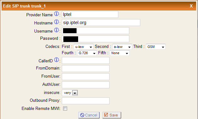

作者: 角色    時間: 2012-11-3 07:51
Registration of Iptel account
圖片附件: 1001.png (2012-11-3 07:51, 20.44 KB) / 下載次數 2160
http://www.telecom-cafe.com/forum/attachment.php?aid=1846&k=8a985a74276e3f752e49f56633217481&t=1790605759&sid=S670Sz

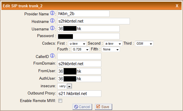

作者: 角色    時間: 2012-11-3 07:56
本帖最後由 角色 於 2012-11-3 08:03 編輯
Registration of HKBN 2b account
注意: 你在要/etc/hosts 加入下面句子:
  1. 203.80.89.135   s2hkbntel.net s21.hkbntel.net
圖片附件: 1002.png (2012-11-3 07:56, 23.14 KB) / 下載次數 2124
http://www.telecom-cafe.com/forum/attachment.php?aid=1847&k=abc32c5278fedf9476f36c0196c2554b&t=1790605759&sid=S670Sz

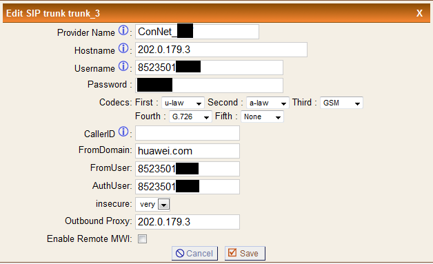

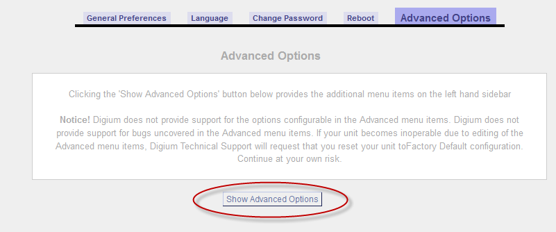

作者: 角色    時間: 2012-11-3 08:03
本帖最後由 角色 於 2012-11-3 10:37 編輯

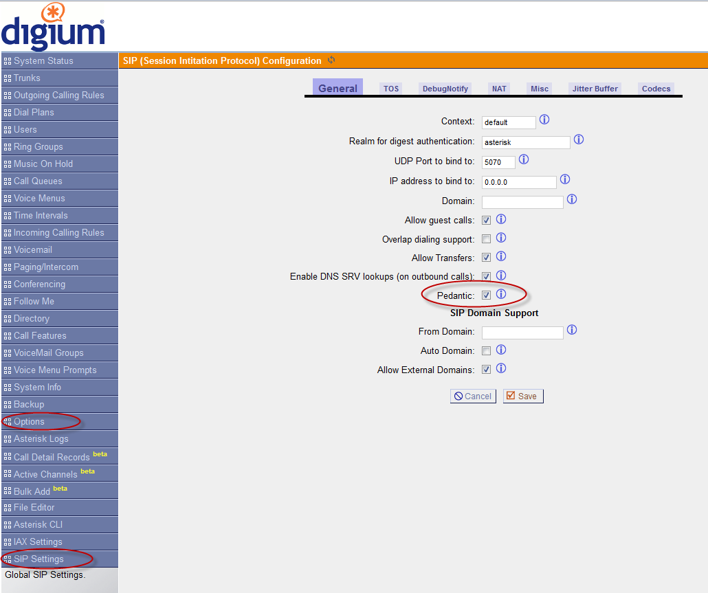

Registrations of ComNet Phone accout
注册问题:
从左手边的菜单,选<Options>, 出现下图:
然后点击<Show Advanced Options>, 然后左手边出现SIP Settings
再选<Pedantic>
打入断线问题:
在/opt/etc/asterisk/asterisk.conf
[options]
internal_timing = yes
参考: http://www.telecom-cafe.com/foru ... &extra=page%3D2
圖片附件: 1003.png (2012-11-3 08:03, 23.44 KB) / 下載次數 2156
http://www.telecom-cafe.com/forum/attachment.php?aid=1848&k=fb0de19ee37096ee564516a8a54cb108&t=1790605759&sid=S670Sz
圖片附件: 1004.png (2012-11-3 10:32, 83.45 KB) / 下載次數 2160
http://www.telecom-cafe.com/forum/attachment.php?aid=1849&k=d22c61b9bd9c4be07c84d43c35f14c28&t=1790605759&sid=S670Sz
圖片附件: 1005.png (2012-11-3 10:35, 23.56 KB) / 下載次數 2136
http://www.telecom-cafe.com/forum/attachment.php?aid=1850&k=e423324fc73e7d789e7e88cb7422c46f&t=1790605759&sid=S670Sz
作者: 角色    時間: 2012-11-3 10:51
本帖最後由 角色 於 2012-11-3 10:54 編輯

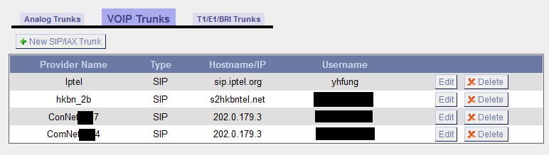

多于一个SIP Accounts要注意的地方

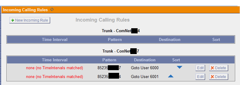

打出是没有问题,你可以根据dialling plan的prefix去选择用什么trunk打出,但是接入的时候就要注意,回来的path只有一条,不会几条,所以incoming的context的name是一样。由于Asterisk-GUI的限制,我们只等用先登记的incoming path来做分解:
先从注册Trunk看,ComNet_7比ComNet_4先注册,所以所有从同一个Server IP回来的VoIP都是从ComNet_7进入,而不是ComNet_4进入。
所以在Incoming时候要有适当的调整:
圖片附件: 1007.png (2012-11-3 10:48, 16 KB) / 下載次數 2127
http://www.telecom-cafe.com/forum/attachment.php?aid=1852&k=55c617e039580ad51876d3f8043a9716&t=1790605759&sid=S670Sz
圖片附件: 1006.png (2012-11-3 10:54, 14.17 KB) / 下載次數 2144
http://www.telecom-cafe.com/forum/attachment.php?aid=1853&k=b141ee86281b5b625c4e27bdd921c6fc&t=1790605759&sid=S670Sz

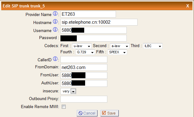

作者: 角色    時間: 2012-11-3 13:19
Registration of ET263 Account
如果你注册不成功,现在检查自己是否输入错误,然后参考下面帖子:
http://www.telecom-cafe.com/foru ... p;extra=&page=1
圖片附件: 1011.png (2012-11-3 13:18, 22.34 KB) / 下載次數 2112
http://www.telecom-cafe.com/forum/attachment.php?aid=1857&k=56d7d4fe48bfbb670a82cb7f9a5cb33d&t=1790605759&sid=S670Sz
