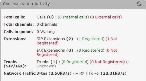

trunk老是顯示unknown

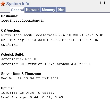

我現在VM跑asterisk,出現閒置loading大的問題,閒置維持在50%左右.
只有一個cmphone trunk和3條extension.
VM config: C2D E5700@ 3.7G, 512MB RAM

原來是我OS問題,重裝centos再compile asterisk就回覆正常,閒置沒有loading
