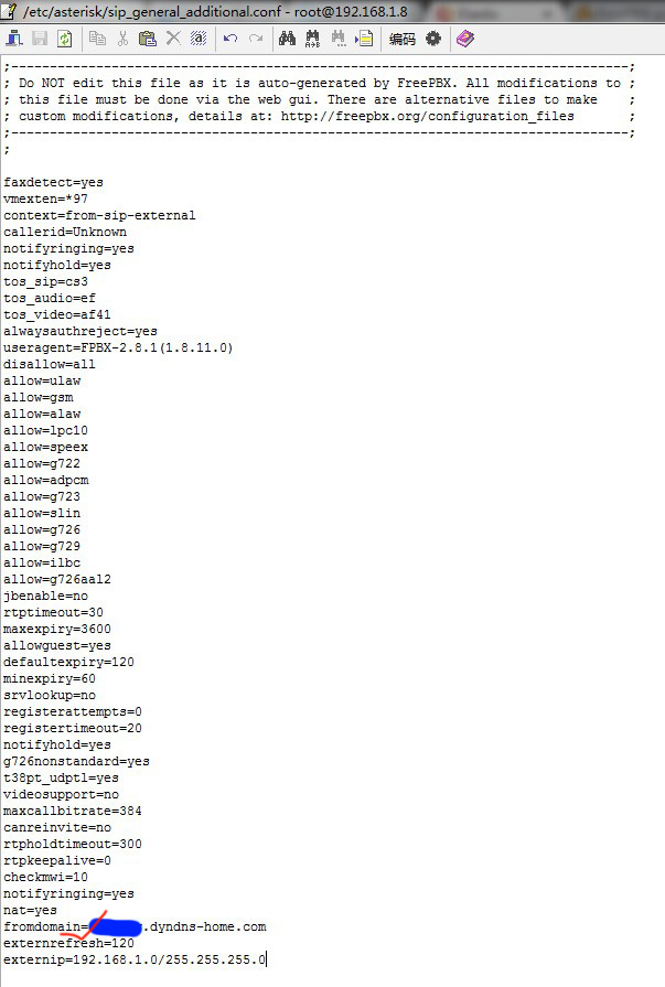

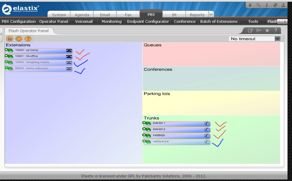

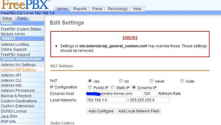

我曾经反映过使用Bria注册分机,只可以拨打,无法接听的问题,这个问题困扰了我很久,直到今天我在电脑上用zoiper测试时才发现也有同样的问题!百思不得其解,反复测试了几次,最终发现如果用内网IP注册就可以正常接听,如果用域名注册分机,就无法接听来电,但是可以拨打电话;因为是新装的系统,所以最后我记起一个细节才发现问题的根源所在!因为以前用过ATCOM IP01时要设置nat fromdomain externip,所以习惯性的认为elastix也要设置(今天经过了无数次的测试,最终证明了不需要设这些),于是我进入了elastix的freepx-gui界面中的asterisk sip settings进行了下面的设置

2012-12-4 21:45

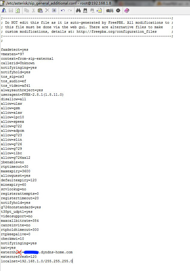

于是悲剧也接着发生了
(152.4 KB)
2012-12-4 21:45
真凶就在这下面,正确的写法应该是fromdomain,而并非freepbx自动生成的externhost
(168.52 KB)
2012-12-4 21:45
改正之后为就成了下面这样

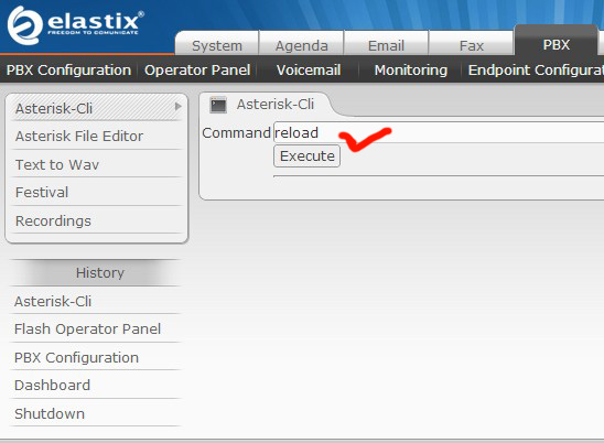

reload一下

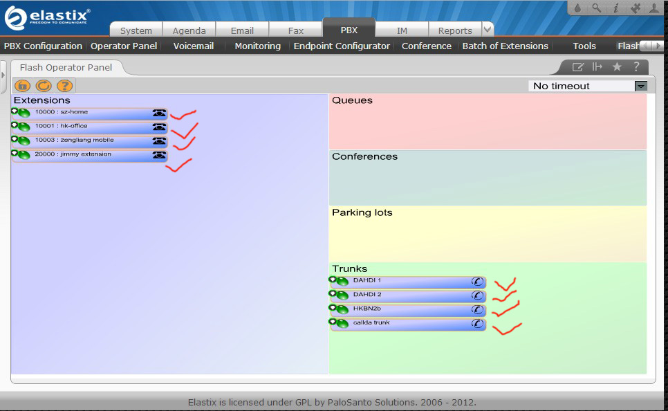

结果,全正常了,可以使用域名注册分机并接听来电了
