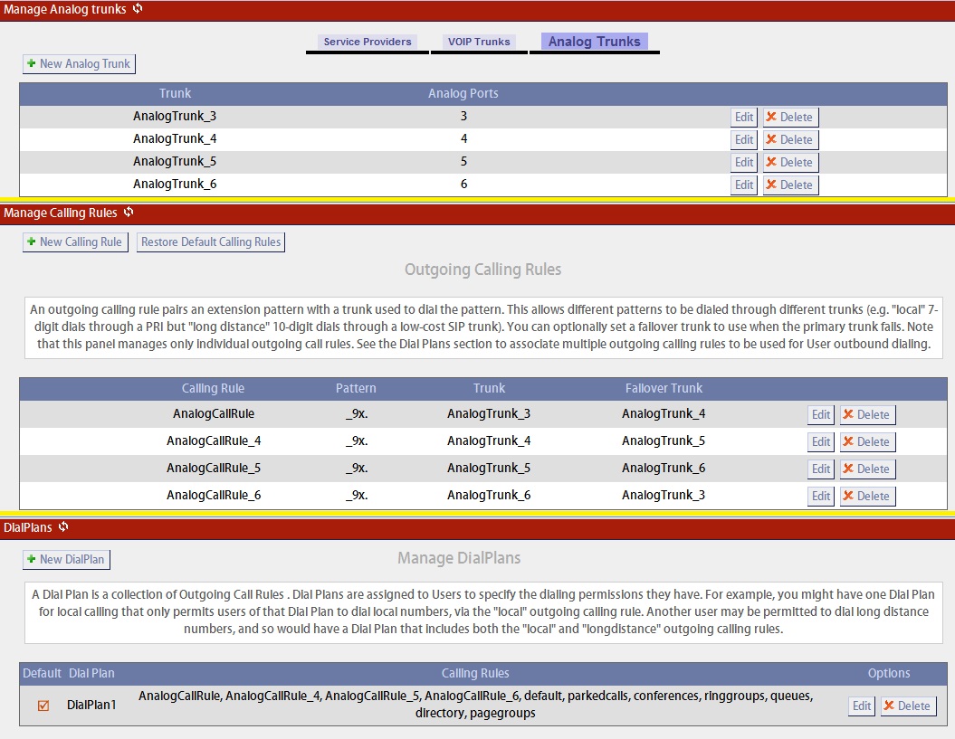

我有5個FXO, 安裝了4條電話線,
+了4個AnalogTrunk (AnalogTrunk_1, AnalogTrunk_2, AnalogTrunk_3, AnalogTrunk_4)
+了4個Outgoing Calling Rules, Pattern都是_9x.
我試了很久, 就是不能同時打出.......請各位救救我,THANKS
圖片附件: P1.jpg (2012-12-28 09:27, 259.39 KB) / 下載次數 1865

在 Dialplan1 只勾選 AnalogCallRoute 其他三項不要選,這樣試試

回復 5# alang
我再看它的Dialplan,同意你的说法,但是只能有两条Trunks可以用,Trunk 3, Trunk 4就不可以。可能要自己写scripts(通过vorice menu)。
作者: banana1012    時間: 2012-12-28 17:02
是ATCOM IP08,
用 "Outgoing Calling Rules" 的 "Use FailOver Trunk" 是可以實現跳到第二條線, 但是第三個CALL開始就不行了
試了在 Dialplan1 只勾選 1個"AnalogCallRule", 也不行.

是ATCOM IP08,
用 "Outgoing Calling Rules" 的 "Use FailOver Trunk" 是可以實現跳到第二條線, 但是第三 ...
banana1012 發表於 2012-12-28 17:02
1. 寫一個 macro 用來作多個 trunk fail-over
2. 新增 Outgoing Calling Rule, 勾選 Send to Local Destination > Custom > Macro(上述的 macro,${EXTEN:1})
EXTEN:X,如果 Pattern 是 _9.,X 必須是1, 如果是 _002.,X 必須是 3
