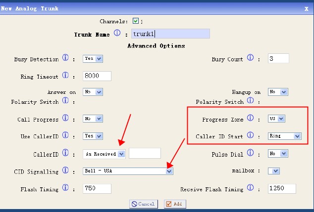

我是新手,買了一台ATCOM 的IP1, 基本設定都ok,但是callerId 就設定不到,不管那麼設定他,都是收到全部零。不知有沒有師兄有經驗,是如果設定的。

1. 要注意地區設置,內地與香港的電話線路來電顯示有不同, 香港而家大多數DTMF, 內地好似系FSK,
2. 來電顯示需要after 1Ring 先至可以入到對方號碼,需要在世界延時 1 sec
我沒有設過這個東東, 全部靠看Manual的

作者: 雯雯    時間: 2012-12-30 23:15
回復 1# tyu234
如果是PSTN的話, 要在每條trunk的Incoming Call Route加上:
  1. exten=s,1,NoOp(${CALLERID(num)})
  2. exten=s,2,ExecIf($[ "${CALLERID(num)}"="" ],Set,CALLERID(all)=unknown <0000000>)

是, 我是想Show由PSTN 打入來的電話號碼.

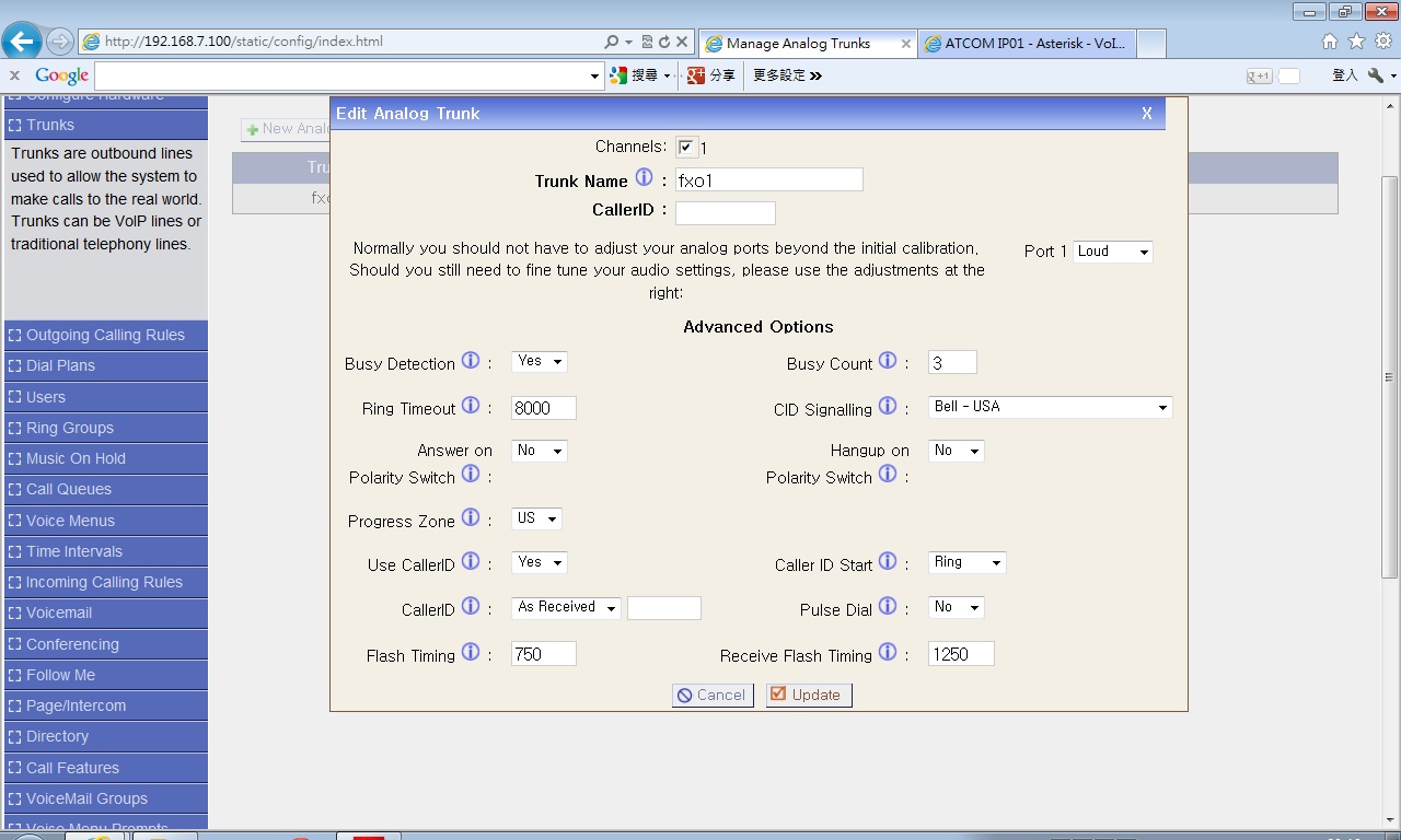

因為我是用GUI的, 不知Incoming Call Route在那個Conf file內?
另外, 不知那個地方可以選用DTMF的call id方法?
作者: tyu234    時間: 2013-1-6 23:59
我參考大大的資料, 設置過都不成功. 圖中是我的設定.
