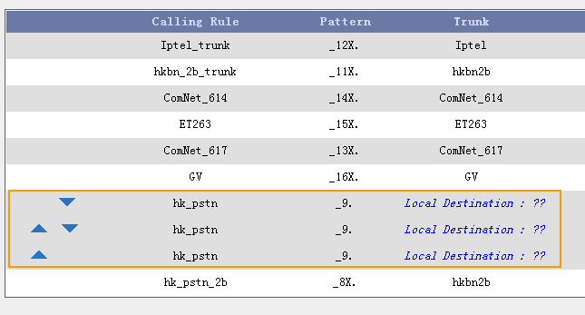

作者: 角色    時間: 2013-1-1 17:53
我估计把trunk_3 and trunk_4的passwords改错!那么系统自动用第三条trunk_2拨打我需要的电话,拨打模式都是一样。
9 + <HK Telephone number>
作者: 角色    時間: 2013-1-1 17:57
如果从Outgoing Calling Rules来看有点别扭,不用担心,主要Asterisk-GUI系统一般不会出现这样的情况,你不用理会它就可以。
