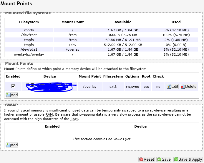

1. USB启动
4530R的8MB flash,装上asterisk以及相关模块后就所剩无几了。为了以后方便,先要让OpenWRT运行在U盘上,免去以后的麻烦。找出一个不用的Sony 2G高速U盘。先在Ubuntu下格式化成EXT3格式,插入路由器(也可以之后再openwrt下操作)。然后按照这个教程操作:
http://www.openwrt.org.cn/bbs/fo ... ;tid=268&page=1
请注意这个版本的openwrt已经包含了block-mount,也包含了所有需要的组件,所以从mount USB盘开始就可以。教程有些乱,大家操作的时候先从头到尾看一遍,理解一下。这里看一下效果:

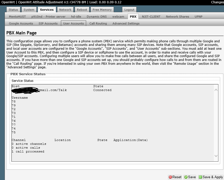

下面安装GUI,方面操作。安装完毕后此GUI会出现在openwrt LUCI管理界面的services下。
opkg install http://downloads.openwrt.org/att ... vn9425-1_ar71xx.ipk
该版本的Asterisk整合了Google Voice,可以免费打美国电话。大家在X宝花五块钱就可以请人帮忙注册了。
SIP选项卡下,您可以加上已经购买的网络电话服务,只要支持SIP协议的都可以。
User accounts里面是用来配置自己的分机,放多少个都可以。也可以在advanced里面配置远程登陆,这样您在外地也可以链接到自家的电话交换机,通过网络给家里打电话。

圖片附件: mount.PNG (2013-1-6 15:38, 36.02 KB) / 下載次數 1813
http://www.telecom-cafe.com/forum/attachment.php?aid=2108&k=6e7310f58046d3ec1ef15bfd22544e60&t=1790621847&sid=YecC5b
圖片附件: PBX.PNG (2013-1-6 15:38, 55.18 KB) / 下載次數 1816
http://www.telecom-cafe.com/forum/attachment.php?aid=2109&k=68dac7678081779695558229dc9e83c8&t=1790621847&sid=YecC5b
