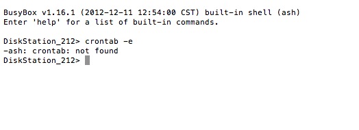

作者: orangelau    時間: 2014-1-19 10:47
回復 15# 角色
我個raspbery pi突然死左,而家用synology 211搞,但每5分鐘就變成no registration。
試左ssh入去,但第一句就唔得,係咩問題?

作者: 角色    時間: 2014-1-19 11:46
你用的Synology,与Qnap不一样,所有有这样的问题。

作者: orangelau    時間: 2014-1-19 15:18
回復 18# ckleea
    換過sd卡又換過火牛都係開唔到,不過comnet係synology nas既問題就解決左,但每次reboot nas都要manual開asterisk,用左script都唔得
