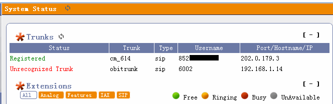

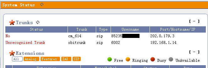

ComNet Phone能提供SIP Credentials,对香港VoIP发展非常重要,但是不知道什么原因,注册突然问题,从Registered变成No,那么打入来的时候就失效!(如果用IP Phone是没有问题,原因是IP Phone是注册方式与Asterisk不一样,IP Phone每格一段时间就重新注册一次)。
(能打入的时候,status=Registered)
(不能打入的时候, status=No)
圖片附件: 1001.gif (2013-2-10 22:12, 7.65 KB) / 下載次數 1394
http://www.telecom-cafe.com/forum/attachment.php?aid=2210&k=9ecebd79323a2166cc1839b8d5c1d4bc&t=1790617614&sid=y0WwKK
圖片附件: 1002.gif (2013-2-10 22:12, 7.42 KB) / 下載次數 1378
http://www.telecom-cafe.com/forum/attachment.php?aid=2211&k=3bf6da20b395dba6269c51263445e443&t=1790617614&sid=y0WwKK
