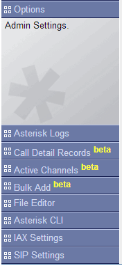

然后再Asterisk-GUI进行一些settings

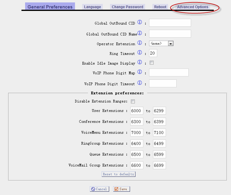

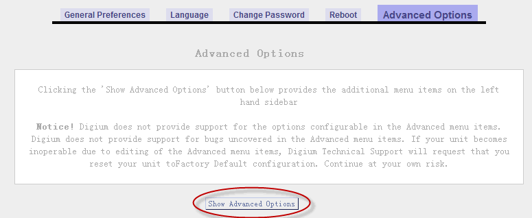

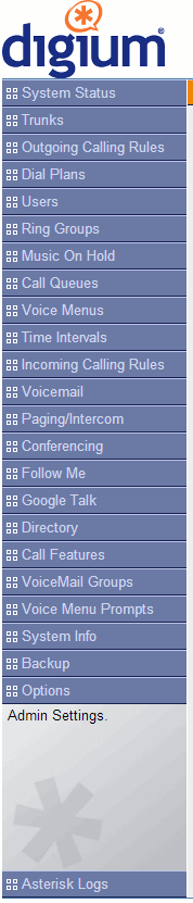

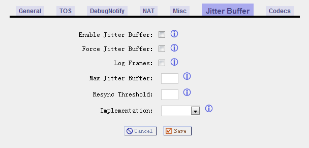

一、在下图的近最底部,点击【Options】
二、在下面,点击红圈【Advnaced Options】
三、再点击红圈【Show Advanced Options】
四、比较第一幅图片,所以很多的Options,例如【SIP Settings】
圖片附件: 1006a.gif (2013-2-13 01:22, 16.1 KB) / 下載次數 1454

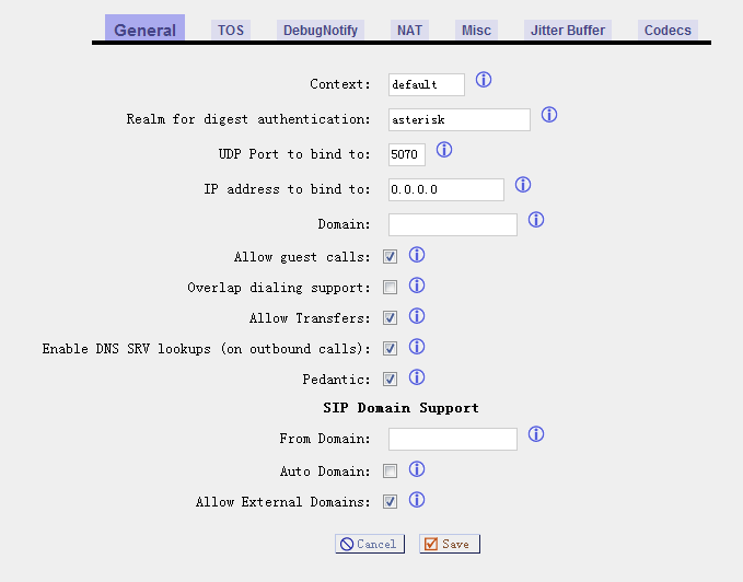

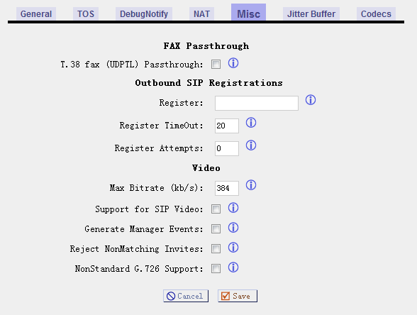

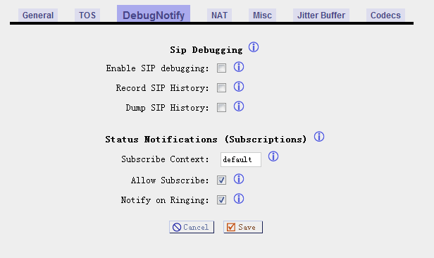

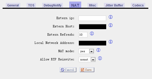

在第2楼,最后的图里,点击【SIP Settings】就得到下图。
UDP Port to bind to: 5060 (而我用的是:5070)
在下图:
Extern Host: sip.your_domain.com
Local Network Address: 192.168.88.0/255.255.255.0

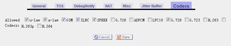

在下图,如果你的Asterisk,没有iLBC,Speex,G729,那么选前面三项就可以。
圖片附件: 1005a.gif (2013-2-13 01:28, 10.43 KB) / 下載次數 1435
