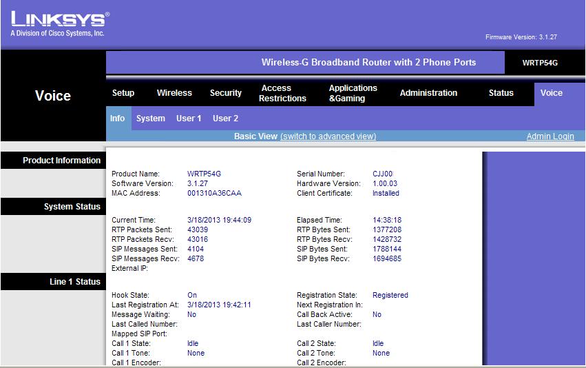

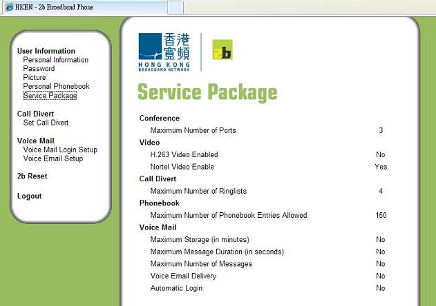

作者: delta123    時間: 2013-3-22 18:12
本帖最後由 delta123 於 2013-3-22 18:13 編輯
上次转密码是2006年的事,当然有。用就的密码不能登录,要用心得密码。
我用HKBN 2b,而我只打有些人事用H ...
角色 發表於 2013-3-17 08:27
角色師兄, 2b app account都可以login到的, 我參考完你的一人一voip手冊後已成功將2b app account set 入 Linksys WRTP54G及X-Lite softphone, WRTP54G的音質非常好, 我發現之前register唔到(error 408)係因為我用3G mobile SIM上網沒有real IP的原固, 但不明白為何用HKBN官方的2b app手機程式又不受這個限制

作者: delta123    時間: 2013-3-22 20:57
應該不是, VOIP setting沒有變的情況下嘗試接駁不同的internet connection, 用網上行PPPOE上網沒有問題(有Private IP), 用SMARTONE家居無線寬頻沒問題(有Private IP), , 但一換上3的3G網絡(沒有Private IP, behide a router)便不行了, 全部都有用STUN Server的, 在2B app手機程式的log內看見一個udp.hkbntel.net的host, 會不會程式是靠這東西去避開ip的問題呢?
