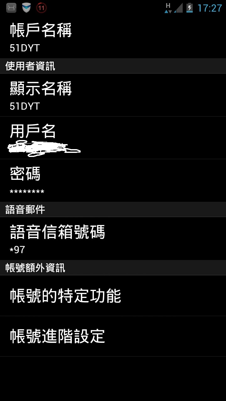

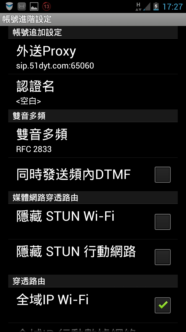

作者: SuiYan    時間: 2014-2-23 17:39
圖片附件: [1] Screenshot_2014-02-23-17-27-26.jpg (2014-2-23 17:38, 108.21 KB) / 下載次數 1616
http://www.telecom-cafe.com/forum/attachment.php?aid=3198&k=d6c2cfaca236a3b64d5bbc8e3304c443&t=1790627036&sid=ydDVjv
圖片附件: [2] Screenshot_2014-02-23-17-27-47.jpg (2014-2-23 17:38, 215.14 KB) / 下載次數 1564
http://www.telecom-cafe.com/forum/attachment.php?aid=3199&k=87b109d922a00c994c4bf88ad72df648&t=1790627036&sid=ydDVjv

作者: yiucsw    時間: 2014-2-24 13:25
谢谢!根据你的设置我用了 Zoipper。没有Prefix Rule. 不能加8在电话号码前。
还没有买G729。Connectxion 有什么不同,可以加Prefix rule 吗。
G729要不要买?
作者: yiucsw    時間: 2014-2-24 13:28
不用DYT的软件。点易通Andriod通话只有单向。听不见别人说话
作者: SuiYan    時間: 2014-2-24 22:48
还没有买G729。Connectxion  ...
yiucsw 發表於 2014-2-24 13:25
1) 不明甚麼prefix rule. 為何要加8字在前面?  直撥就可以了.
2) Connectxion的G.729是免費的.
