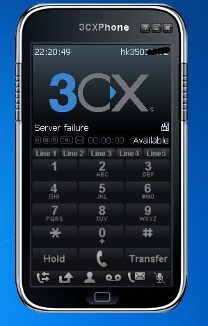

出事 COMNET 另外的A/C 打吾返 去我用的VOIP PHONE
作者: 角色    時間: 2013-3-20 22:31
回復 9# leewe
是不同的account number吗?
我和其他朋友的ComNet Phone都可以互打。
作者: leewe    時間: 2013-3-20 22:35
本帖最後由 leewe 於 2013-3-20 22:39 編輯
不同A/C ~~用其他手機打入,又沒有問題 咁先奇,我之前都無TEST 過COMNET 的另外A/C 打吾打得入,我不在家中,睇來要回家先可以再SETTING過
圖片附件: MWSnap055.jpg (2013-3-20 22:35, 38.21 KB) / 下載次數 1286
http://www.telecom-cafe.com/forum/attachment.php?aid=2295&k=32b7d99b2017abb95844107a212eb657&t=1790615536&sid=8ONq6m
作者: leewe    時間: 2013-3-20 22:44
原來要先打返852  ~~~~~~~~
作者: 角色    時間: 2013-3-20 22:45
回復 11# leewe
你两个Accounts是否能用ATA呢?我怀疑你的手机的IP address有变动,导致出问题。
