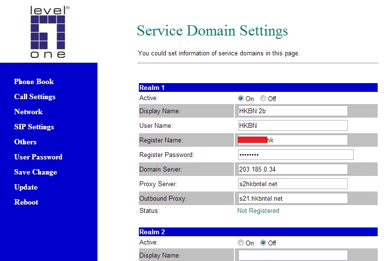

求助 : 設定那個level one 電話, 我自己試了一晚也未能成功.
請問, 在那裡出錯??
router已set 好5060 port指向電話的IP ADDRESS.
圖片附件: [LevelOne VOI-7000] levelonevoi7000_1.jpg (2013-3-18 23:05, 90.57 KB) / 下載次數 2132
http://www.telecom-cafe.com/forum/attachment.php?aid=2285&k=4d1526f657efa43a2399c0741058dacb&t=1790607225&sid=37AI3V

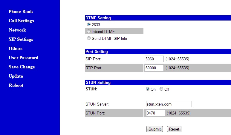

對不起, 我沒有comnet賬戶.
那stun server也 on/off試過, 也沒成功.
那stun的3478 PORT 和 RTP PORT 60000 也指向了電話的IP.
圖片附件: [STUN] levelonevoi7000_2.jpg (2013-3-18 23:17, 63.21 KB) / 下載次數 1926
http://www.telecom-cafe.com/forum/attachment.php?aid=2286&k=0f43a4bc38acee3af7dfb701e9fb9dcf&t=1790607225&sid=37AI3V

要解決說明書上面那幾個問題和答案
Display Name :  Enter the name you want to display : HKBN 2b
User Name : Enter the User Name given by your ITSP : <我喜歡的名>
Register Name  :  Enter the Register Name given by your ITSP : XXXXXXXXhk
Register Password : Enter the Register Password given by your ITSP : <Password>
Domain Server : Enter the Domain Server given by your ITSP : <--- 不知道這個填甚麼, 是domain server, 不是domain name server.
Proxy Server :  Enter the Proxy Server given by your ITSP : s2hkbntel.net
Outbound Proxy : Enter the Outbound Proxy of ITSP. : s21.hkbntel.net/s22.hkbntel.net/s23.hkbntel.net
應該唔會有錯.

作者: SuiYan    時間: 2013-3-19 13:50
謝謝,
這2個option 都試過了。 都是不能連接。
改了多個stun server都一樣。
hkbn 直插或經router也試過。

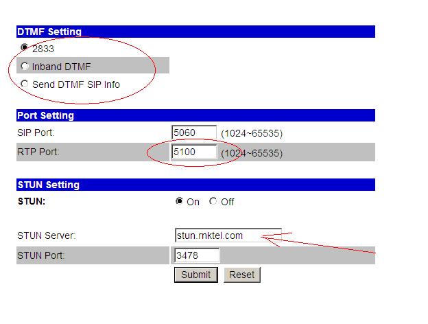

有幾個設定, 我在網頁上搜尋, 看見有些asterisk內設定,
說要將DTMF 設為 inband DTMF 和 RTP 改為5100 (Default 是 60000)
圖片附件: DTMF.JPG (2013-3-20 13:08, 33.76 KB) / 下載次數 1573
