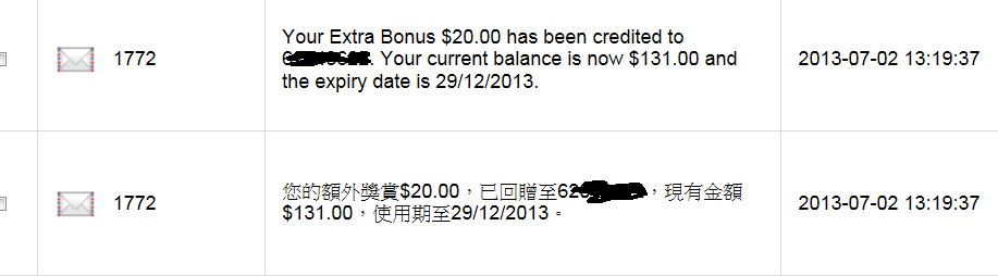

本帖最後由 alexccy 於 2013-7-2 14:12 編輯
一樣有得送
alexccy 發表於 2013-7-2 13:56
    一樣有得送, Total 85MOP , you will get MOP120 credit
圖片附件: [一樣有得送] 1.png (2013-7-2 14:10, 16.19 KB) / 下載次數 2053
http://www.telecom-cafe.com/forum/attachment.php?aid=2585&k=4f77e73ab355933805d8081e8760d5dd&t=1790608842&sid=3XbxXS
作者: 角色    時間: 2013-7-2 20:37
回復 54# alexccy
就是给少15元,还可以得120元的服务!非常棒!谢谢CHing信息。

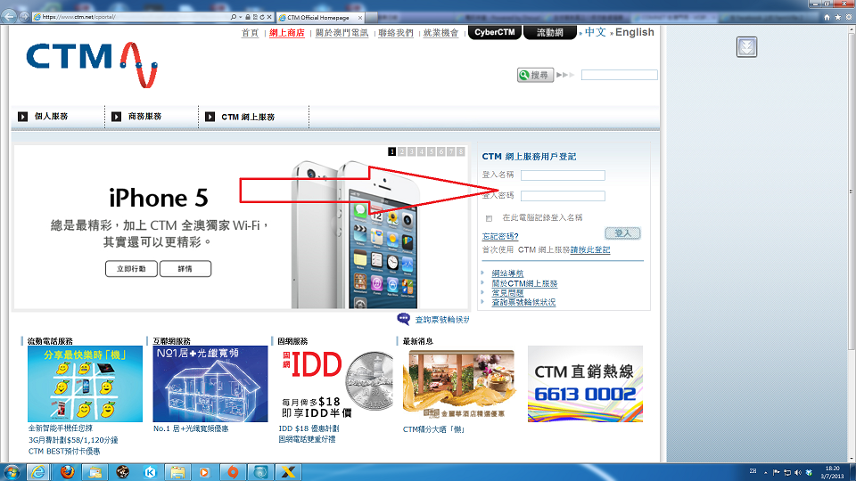

作者: alexccy    時間: 2013-7-3 18:39
www.ctm.net
圖片附件: [www.ctm.net] ctm.png (2013-7-3 18:39, 335.65 KB) / 下載次數 1941
http://www.telecom-cafe.com/forum/attachment.php?aid=2587&k=8ee1b82e07dc942ab8714469eecc5832&t=1790608842&sid=3XbxXS
