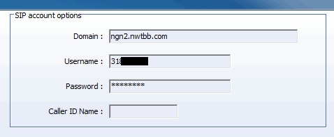

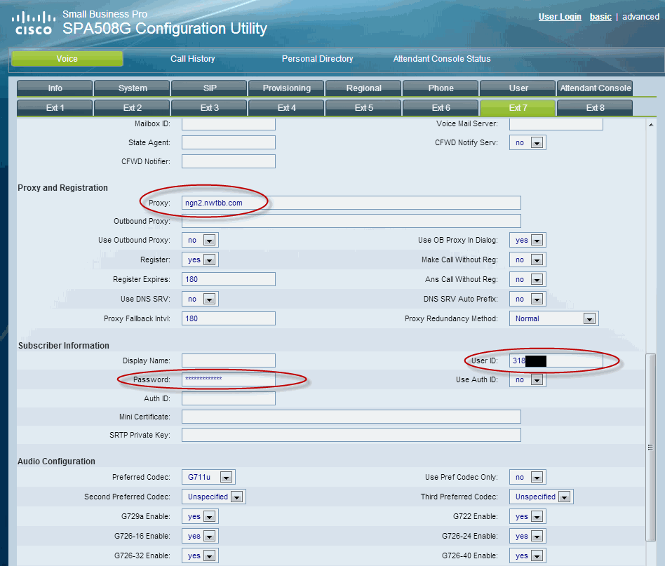

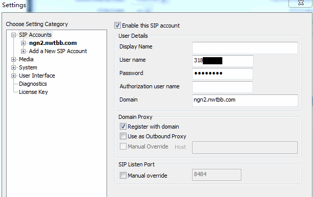

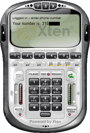

NWT Broadband (ATA)NetTalk :http://www.newworldtel.com/tc/sp ... -phone-service.html
之前是38元一个月,现在
2013-5-12 55元 签24个月
username :Telephone number
passowrd: telelephone_password (if do not know, ask me by PM me your the NWT ATA 盒仔 型号 and telephone number)
hostname : ngn2.nwtbb.com
测试成功的members有:
1. handsome_guy
2. alexccy
3. andyng
4. hklkf
5. 阿力cool
6. comm
7. vykleung
8. chpyeung
9. laguna35
10. mwongfh
11. tp380
12. popiy
13. 浮雲1965
14. clayman224
15. ggkind
可能不成功的原因:
1. 就是你的ATA依然注册住,要把电源关上后一段时间(约两个小时)
2. 然后再用Softphone/ATA去注册,成功率会高很多。
3. 记住,只能在香港使用,或者用VPN连香港VPN Server,(Site-to-Site,gateway to HK VPN Server),不然NWT可以收你长途费用。
Cisco SPA508 IP Phone
Zoiper Softphone
Xten EyeBeam 1.1

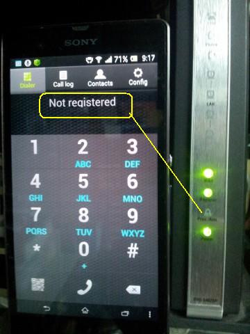

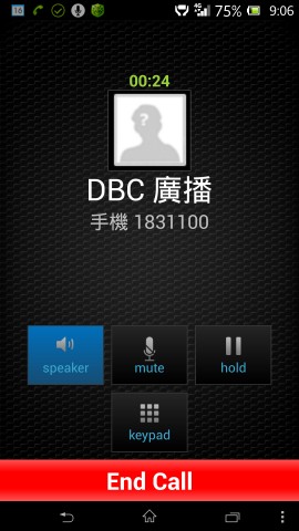

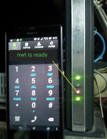

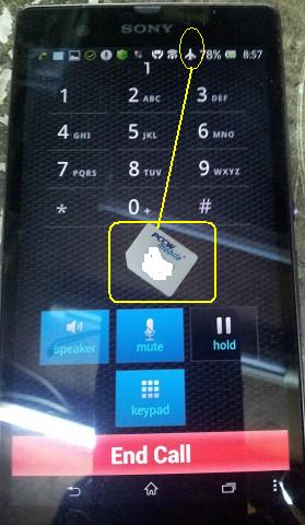

本帖最後由 comm 於 2013-4-22 23:00 編輯
角色大哥Thank you你 Password,成功解决Android手机用VOIP,之前我用Samsung 双核 S2點SET都registration failed,但改用SonyXPERIA Z四核Android手機即刻成功登記!等于帶了部ATA router到處去,須然我有用飛線,依傢可以知道誰人打我的固綱號碼o
拆左張simcard飛航模式都可利用wifi打出
4G打出
手机Activate後ATA就登記唔到
手机Deactivate後ATA就登記到

我用固綱飛線功能飛到手機處時,又可用本身ATA打出去手机時,手機來電顯示我固綱號碼,其他人打我固綱號碼就飛到我手機去,我利用另一部手機裝了ZOiperVOIP軟件變了流動ATA注冊後可打出本地電話,朋友接我來電就顯示我固綱號碼,(朋友打我來電顯示號碼就會另一部手机接聽因為飛線到此手机)

謝hk1960 助,不能自動的,要家中ATA關機(退出),而手機用ZOiperVOIP軟件注册,變成流動ATA但衹可以打出(因為飛左線)朋友看到我的來電是固綱號碼,朋友打我家中固綱號碼就會由中央飛線到我手機號碼正正式式MobilePhone接聽
