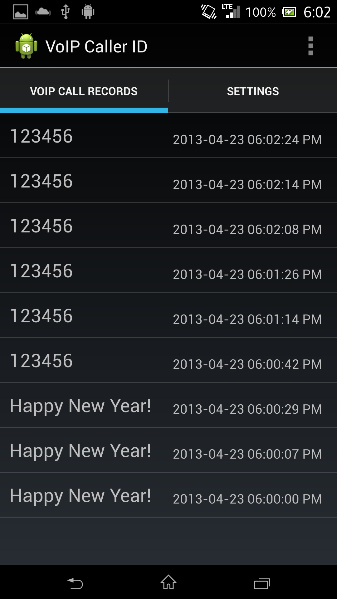

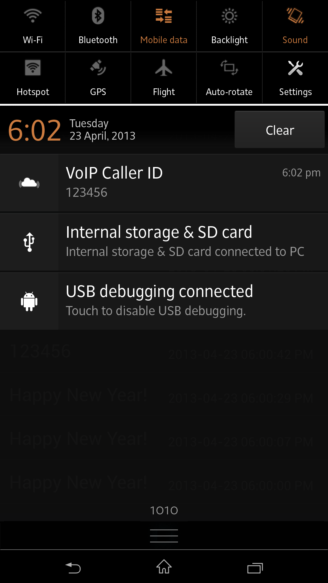

作者: lamsoft    時間: 2013-4-23 00:21
反而我最近寫一個APPS 比 voip server 作來電顯示
因為發現如果 sip -> trunk -> pstn, 人地睇到個來電顯示只是trunk的電話號碼, 甚至用了133封了, 聽果個日根本唔知邊個打黎, 而家響pstn 個手機度裝個apps, 當 asterisk 打去 pstn 時, 同時發一個push message比 pstn個手機, 話比個用戶知邊個打緊黎.. 咁樣會好好多

作者: lamsoft    時間: 2013-4-23 18:33
本帖最後由 lamsoft 於 2013-4-23 18:39 編輯
lamsoft兄厲害啊~竟然想到可以將來電顯示這個問題利用push來通知......
這個一直都是我們自建飛線的盲點啊 ...
電腦超人 發表於 2013-4-23 01:04
LTE+ 自制VoLTE 沒有大作用
一來, 試過在Android 4.2.1 & 4.1.1, 用 UDP register 好大機會再下次background re-register時timeout, TCP register 都亦有機會..
二來, 音質不太好
三來, 之前個post講左, 食電
另外3GPP都定義左VoLTE既voice quality, 質素和HD Voice差不多, 16Khz, 另外在VoLTE環境下, 佢地系統係可以分到voice packet同data packet, 而voice packet係有絕對既網絡優先權..
但問題在於點樣Fall Back返3G/2G Network 果下先煩~唔係果話唔駛攪咁耐
而家用4G 打電話, 部手機要由4G fall back去返3G 再打出, 我部Sony Xperia Z 有時用超過10秒先能夠撥出, 相反部iPhone 4s於2-3秒內已聽到撥號音
個apps岩岩寫完, 發現Google個Push Server 有機會有delay, 要再作詳細測試.. 同埋懶得整中文介面~(雖則定義左strings.xml, 但越寫越多elements了)
Google個API我發現進步了不少, 比起之前寫2.3果時, 更多限制, 但更少既code, 如禁止在main thread 執行 network connection (防止apps因為網絡問題而沒有反應), UI thread在multithread中不用ruionthread call返轉頭update ui, 直接調用 asynctask 既onprogressupdate或onpostexecution就可以...
圖片附件: Screenshot_2013-04-23-18-02-56.png (2013-4-23 18:32, 173.85 KB) / 下載次數 1609
http://www.telecom-cafe.com/forum/attachment.php?aid=2441&k=557912a43e1781f67dbae468ffdcfee5&t=1790677858&sid=0K8x9l
圖片附件: Screenshot_2013-04-23-18-02-51.png (2013-4-23 18:32, 175.3 KB) / 下載次數 1640
http://www.telecom-cafe.com/forum/attachment.php?aid=2442&k=96f247426bb24bee461b361bce4829fa&t=1790677858&sid=0K8x9l
