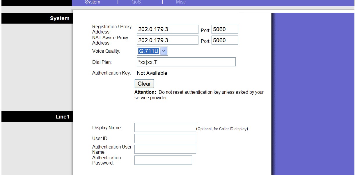

我用linksys RT41P2-AT,基本上設定無問題,可以打出接入.
但我試打18503問天氣,為何會變左1878200的問天氣?
電話接通後,須要選擇語言種類,廣東話按"1",但我按"1"多次,
都是沒有反應,繼續叫我按數字選擇語言,
如是者,試過多次,接通後,要按數字選擇都是沒有反應.
我不知如何設定才正確,謝謝.
link1 已輸入正確資料,只問接通後,按數字選擇無反應問題.

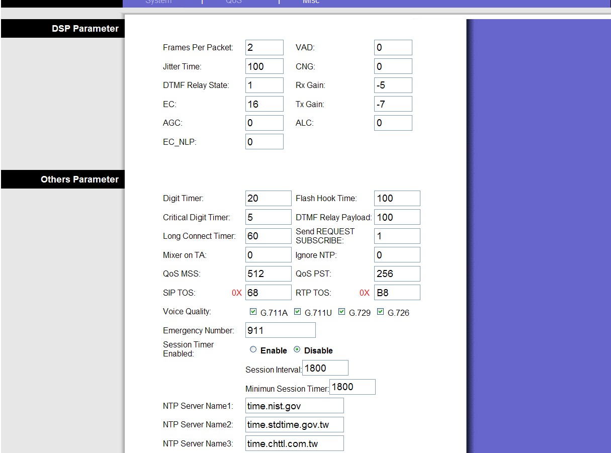

作者: leewe    時間: 2013-4-24 16:26
Dtmf 的setting 問題 睇返討論區有教的

用DTMF in-band method看看是否可以帮到你。

作者: leewe    時間: 2013-4-25 02:26
睇返說明書 , dtmf relay state: 1   是什麼意思
作者: ckwing    時間: 2013-4-26 00:38
我將dtmf relay state: "1" 改做 "0" 嘗試吓,結果OK,接通後可以按數字選擇. 謝謝leewe
