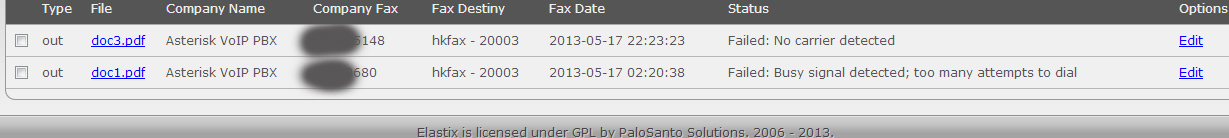

    是否要加装56k的modem?我按照教程set左 发唔到fax
圖片附件: 未标题-1.jpg (2013-5-17 22:41, 100.31 KB) / 下載次數 2605

    我昨晚用过FAX Detection,里面有dahdi、sip、NVFax(不过这个选项是灰色,选不了),我选择左dahdi--fax分机,可以接收fax,不过收到的fax不会自动传到我的e-mail中,只能在elastix---fax选项中睇到,也同样是无法发送fax!

在web gui中的FAX选项用send fax发不出去,我用的是ATCOM公司的ax400P卡,外拨前缀是9,号码是3611xxxx,但是可以接收fax,唔知应该点样set
Fax Device to use: 20003
Destination fax numbers:93611xxxx
但是内部的fax可以互相发送成功,如下,可以用20003发fax到20004,也可以从20004发fax到20003
Destination fax numbers:20004
作者: 浮雲1965    時間: 2013-5-18 22:39
回復 16# lttliang
    如果是撥不出去,應該是outbound route的問題啊。這個問題你應該能解決的。
作者: lttliang    時間: 2013-5-19 00:46
本帖最後由 lttliang 於 2013-5-19 00:49 編輯
    如果是撥不出去,應該是outbound route的問題啊。這個問題你應該能解決的。 ...
浮雲1965 發表於 2013-5-18 22:39
    我的outbound route没有问题呀,我可以正常拨打与接听电话,只是fax发不出去;难道电话线要申请发fax的功能吗?但是可以接收到fax,只是发不到fax,难道电话线路有限制?

你有没有在Elastix的web页面,直接发fax? 记得根据outbound route的规则。这个成功后,再搞自己的pc用fax client发fax.
